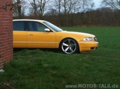

Hi ihr Lieben,
habe mich in die Audi RS5 Felge verguckt - in 9x20 ET 26. Reifen sind noch keine drauf.
Passt das vorne im Radhaus oder schaut sie raus, bzw. ist das zu eng ? Der 8er ist noch nicht tiefer, soll aber noch 1-2 cm kommen vorne. Je nachdem wie es dann ausschaut. Vielleicht hat ja jemand Felgen in 9x mit der Einpresstiefe bei sich drauf oder Fotos o.ä. für mich. Oder kann halt sagen das es nicht funktioniert. Für den neuen A8 gibt es diese Felgen sogar in 21" - siehe Konfigurator.
Danke+Grüsse,
Arne

Ich denke du bekommst mit der Traglast ein Problem.
Du brauchst mindestes 700kg Traglast, der RS5 ist aber deutlich leichter, so dass ich annehme, dass die Felge eine Maximaltraglast von 650kg hat.

ein 4.0D darf an der Vorderachse bis zu 1440kg wiegen, mein W12 1395kg.
Deine Motorisierung kenne ich nicht, aber ich habe dank MT folgendes herausgefunden (danke an HaiOlli):
Die Achslast des RS5 sind wie folgt:
VA: 1.180 Kg
HA: 1.145 Kg
Wenn ich dann davon ausgehe, dass Audi mit den zulässigen Traglasten der RS5 Felgen dicht an diesen Werten dran ist, also 600kg pro Felge zugelassen sind (beim A8 sind es 725kg bei 720kg die der Wagen maximal braucht), wird es nix auch wenn dein A8 leichter ist als meiner.
Eine Traglastbescheinugung kannst du beim Audi Kundenservice anfordern, der Tüv wird dir das Rad aber nur dann eintragen wenn die Traglast ausreicht.
Was die Einpresstiefe anbelangt kannst du hier im Bereich "Technik" selber rechnen, einfach Breite deiner jetzigen Felgen und ET eintragen und mit der Wunschfelge vergleichen. Auf meinem Wagen waren original 9x19 mit ET41 drauf, deine Wunschfelge würde daher 15mm weiter rausstehen, dass sollte passen.
Kannst ja mal selber rechnen und dann prüfen.
Also erst prüfen, dann kaufen...sonst hast du teuren "Schrott" zu hause stehen ;)

2,5 cm weiter aussen steht es bei meinem 4.2 Benziner. Ich denke das ist an der Vorderachse zuviel und würd aussehen wie nen Bollerwagen. Schade.
Gerne, 2,5 cm bekommst du nur dann in den Radkasten, wenn du einen schmalen Reifen fährst.
Aber du kannst ja die Kotflügel es was breiter machen lassen.
Musste ich auch weil die Q7 Felgen sonst nicht ins Gehäuse passen wollten :D

Hi Stanko,
ET44, aber durch die 15mm dicken Lochkreisadapter stand die Felge soweit raus, war dann ja nur noch ET29, dass die 285/30 nicht mehr ins Radhaus passten.
mit der ET30 war es schon sehr bündig. nicht mehr viel Platz.

Hey Stanko,
ich denke bei dir passt es, weil du "nur" 265er Reifen fährst.
Angeblich sollen die Q7 Felgen ja mit einem 255 Gummi auch ohne Probleme an der Vorderachse passen, aber dann steht natürlich trotzdem die Felge noch raus.
Wenn du dir das angehängte Bild anschaust, siehst du wie weit die Felge rausstand.
