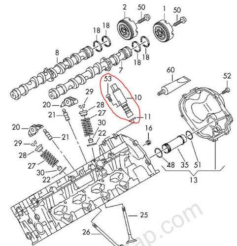

D.h., dieses Teil muss ausgetauscht werden 06E 109 083 M/R? Welche Seite ist Bank 2, wenn ich vor dem Fahrzeug stehe und auf den Motor schaue?

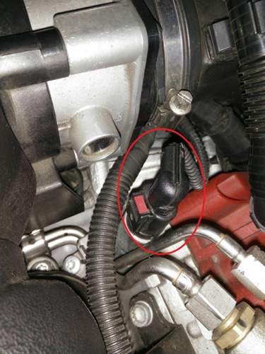

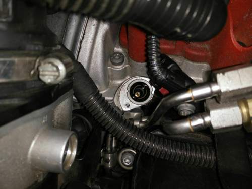

Wo sitzt dieser Hallgeber? Kann den bei 7zap leider nicht lokalisieren
Der Hallgeber Einlassseite Bank 2 sitzt seitlich am Ventildeckel nähe Hochdruckpumpe.

Bereits gewechselt alle 4 nockenwellensensoren und die Ventile für die nockenwellenversteller.

Nockenwellenversteller tauschen kostet dann richtig Geld...... Aber anscheinend die letzte Reparatur was sein kann.
