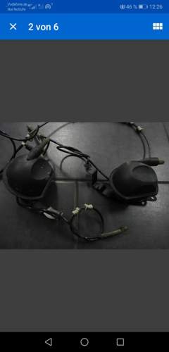

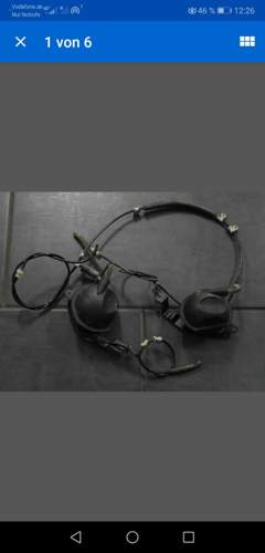

Weiß du zufällig die Teilenummer vom S8 Halter die ich brauche?
Themenstarteram 16. Mai 2019 um 22:12
Das hatte ich mal gefunden
Die klappen am S8 sind mechanisch über unterdruck gesteuert... da kannst knicken mit schalter kommst da nicht weiter... es sei den du baust dir eine elektrische klappensteuerung dran. aber das sprengt den rahmen dann kannst dir direkt ne anständige anlage bauen lassen.
@Goekhan727 schrieb am 17. Mai 2019 um 00:11:30 Uhr:
bin jetzt keiner der ganze Zeit nur der Motor ausheulen lässt
Bei der S8-Anlage mit offenen Klappen muss man den Motor nicht aufheulen lassen... im Standgas ist die bereits recht laut (Naja, in etwa wie eine Tuning Anlage). Bei kaltem Motor wird das übel laut (Klingt wie eine am Krümmer abgerissene Auspuffanlage bei einem Kleinwagen).
Der Endtopf vom S8 wird bei offener Klappe zum FreeFlow Dämpfer (mit ein wenig Absorbtionsdämpfung -> gelochtes Rohr)... das bedeutet, dass kaum noch Schalldämpfung durch den Endtopf vorhanden ist.
Es gibt Möglichkeiten die S8-Anlage schaltbar zu machen. Der Aufwand ist am A8 allerdings hoch (Beim S8 simpel, da schon alles vorhanden ist).
Würde man die Klappen ganz entfernen, Ok, dann würde man es nicht mehr erkennen, solnge keiner genau weiss, wonach er suchen muss und dass da welche hingehören.
Wenn der Endtopf leer geräumt wird...das hört man deutlich. Billigtuning vom feinsten; kostet auchi Leistung.
