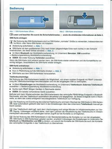

@tron42 schrieb am 28. Februar 2020 um 06:48:52 Uhr:
Anmerkung : nur bei aktiviertem SIM Reader kann zusätzlich ein "externes" Telefonbuch angewählt werden, sonst wird immer das Telefonbuch des jeweils aktiven rSAP Telefons verwendet.
Moin Tron,
wie meinst Du das?
Ich habe in meinem GP4 mit Premium eine SIM-Karte "verbaut", integriertes Telefon, Wifi und Online-Navi laufen, habe ich jetzt noch zusätzlich Zugriff auf das Telefonbuch meines mit Bluetooth verbundenen iPhone (als Media Player?)
Besten Dank!
Viele Grüße
Alex
@AlexHHMM
Genau so ist es
Hier mal der Auszug aus der Anleitung.
Tron
SIM Card Reader
Besten Dank, ich werde berichten!
