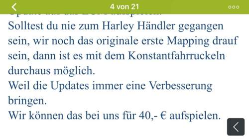

Hallo und Grüße an alle,
Ich hoffe ihr könnt mir helfen oder sagt mir Junge du hast nen Schuss :p
Ich habe von zwei Jahren eine neue Fatboy gekauft,2017 103 er, gleich Auspuff Prenzl v2 drauf und gut.
Leider ist Konstantfahrt mit 30 oder 50 km/h ein rücklings Thema .
3x Mappen keine Besserung sondern von Händler nur das ist normal das geht nicht besser bekommen .Weiteres einstellen in Rhein Neckar , freundliche Leute , jetzt besser aber nicht weg :mad:
Ist es den nicht möglich mit diesem Motorrad mit 50 km/h oder auch 30 einfach normal und ohne ruckeln zu tuckern?
Rh.neckar hat sie fetter gestellt wie gesagt es ist besser aber nicht weg .
Habt ihr auch so etwas erlebt ? Erwarte ich zu viel von meinem Töff?

Die genauen Übersetzungsdaten Deiner Maschine habe ich nicht zur Hand (und bin zu faul, sie jetzt noch zu googeln ;)). Mit den Daten einer 103er Fatbob durchgerechnet (30km/h, 50km/h):
1. Gang, ca. 2200/min, ca. 3800/min
2. Gang: etwas über 1500/min, 2600/min
3. Gang: ca. 1200/min, ca. 1900/min
Ergo sollte man im ersten relativ ruckelfrei über den gesamten Geschwindigkeitsbereich fahren können, im zweiten allerdings erst ab etwa knapp 40km/h, und im dritten Gang wirklich erst ab 50km/h. Mit der fetteren Einstellung verschiebt sich das Ruckeln etwas nach unten, aber nicht extrem (wir sprechen von einem unregelmäßig zündendem Zweizylinder, mit ~800ccm Einzelhubräumen). Wenn es trotz allem immer ruckelt, auch im ersten Gang, können ein schwergängiger Gasdrehgriff, o. schwergängige Gaszüge, o. falsche Spieleinstellung der Züge ursächlich sein, einen Hang zu Grobmotorik des Fahrers mal außen vor ;). Nat. kann auch die Auspuff/Lufi Kombi ursächlich sein. Nicht alle möglichen Kombinationen lassen sich in manchen Drehzahlbereichen wirklich gut einstellen, das sind alles schwingungsfähige/~behaftete Systeme mit einem gewissen Eigenleben :(.

Oft ist es Magerruckeln.
Kann aber auch einem nicht sauber eingestelltem Antriebsstrang geschuldet sein.

Ich hatte genau das selbe Problem :FAT BOY S - mit Penzl V2 , dieses ewige Ruckeln ......Ich war auf 3 !! verschiedenen Prüfständen und gesamt 5 mal auf der Walze.....keiner brachte es weg.....gekostet ...Nerven und viel Kohle.
Im Herbst hab ich diese ''Krücke '' auf eine SGS M8 getauscht.....
