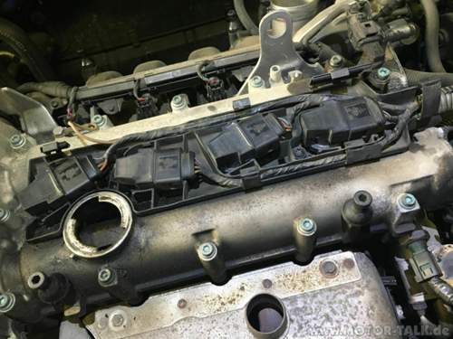

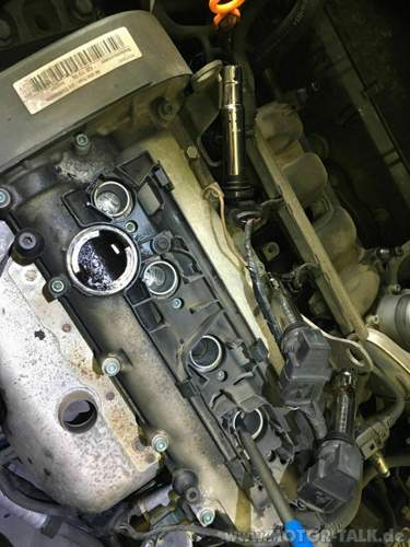

Hallo, ich beschreibe mal meine Erfahrung. Fahre auch den AZD und ebenfalls dieses besagte rucken beim wieder aufs Gas gehen. Neulich lief er bloß noch auf 3 Zylindern. Diagnose: Zündaussetzer Zyl. 2. Also neue Zündspule bei VW geholt für 65.- und das rucken ist ebenfalls weg. Dreht schön geschmeidig und gleichmäßig. Mein Vorschlag, wer das Rucken hat, eine neue Zündspule holen und dann Spule für Spule durchwechseln. Sind alle 4 gleich. Als Tipp von mir ohne Gewähr.
Einen weiteren positiven Effekt hat die gleichmäßige Motordrehzahl. Im unteren Drehzahlbereich schaltet sich das Getriebe deutlich schneller und sanfter. Die Synchronisation der Gänge erfolgt besser.
