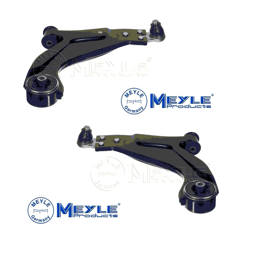

Möglicherweise beim Pressen der Lager das Nabengehäuse verformt, das geht beim Mondeo schnell. Dazu passen Nr 6 ... beim Wechsel des Federbeins evtl. nicht den Hilfsrahmen abgesenkt, osndern "etwas" gedrückt damit das Federbein auch so raus/reingeht -> flexibles Dämpfungslager / Hydrolager am Querlenker dabei beschädigt, evtl sichtbar auch daran, wenn man stark beschleunigt, dass vorne ein Vibrieren der Vorderräder ist. Da hilft nur austauschen bzw bezüglich der Reparatur alle Verbingungen prüfen. Bei Nr 6 geht auch gerne mal ein preiswertes Ersatzteil nach Rekordzeit kaputt (Stoßdämpfer ..) oder die Feder ist jetzt gebrochen bzw sitzt nicht richtig im Federbein oder / und der Reibschutz (Umhüllung) ist durchgescheuert.

jap das stimmt den querlenker ham wa runter gezogen das der bolzen da nach unten raus rutscht. und jap hilfsrahmen wurde nicht bewegt -. -
ich schätze mal ich hab mir das große lager was bei den abgebildeten vorn ist verbogen. also die so wie se sind tauschen könnte da durchaus helfen bzw das lager vorn tauschen?

das klappern könnte auch das traggelenk sein..welches du ja rausgedrückt hast um die antriebswelle auszubauen..

ich steh grad aufm schlauch, welches ist das traggelenk?
Traggelenk ...verbindet den querlenker mit dem federbein. ein sehr sicherheitsrelevantes teil, wenn das bricht, knickt das rad weg. die folgen kannst du dir ausmalen, je nachdem wo und wie schnell du unterwegs bist. ich schreib das weil ich es schon in der familie erlebt hab. sehr unschön. also lieber sofort (!) prüfen (lassen).
ach du meinst des kleine teil mit drei schrauben am querlenker angebaut. jetzt :) danke ja ich hab nachher eh nen termin mit der hebebühne :)
