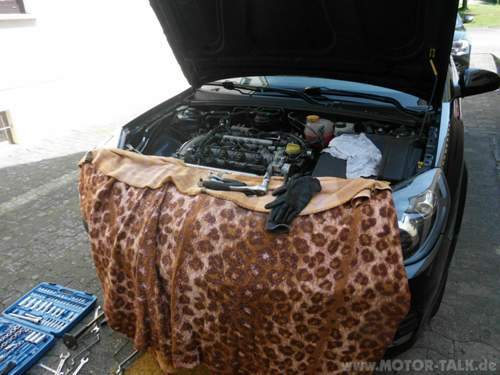

Hallo, hier meine Enddiagnose zum Ruckeln, welches ich schon wo anders mit tematisiert hatte..
Das Ruckeln bei meinen, welches vor ca. 2 Monaten langsam begann, hatte sich nach Reinigung der Drosselklappe kurzzeitig gebessert, dann jedoch kontinuierlich verstärkt. Es kam nun schon ab 1800U/min, dann 16000 usw.. Zum Ruckeln kam dann auch mal ein "Kreischen" welches bei Gaswegnahme wieder verschwand. "Turbo"?, habe ich mich gefragt. Dann fuhr der Wagen wieder ohne Nebengeräusche, dann wieder mit.
Mein Turbolader stirbt! Letzte Tage waren unerträglich, da nur mit gaaaanz wenig, oder VOLL Gas fahren möglich war.
Muss dazu sagen, Leistung war und ist beim Gasgeben immer da!
Lader bestellt und gestern getauscht. Wagen Ruckelt nicht mehr.
Was ist also die Ursache des AB und An Aussetzen des Laders?! Schaufeln kratzten nicht am Gehäuse, Spiel ist auch noch normal, das VTG läuft einband frei, Ölversorgung (Hatte vor Monaten die Krümmer geplant, habe die neue, mit mehr Durchlass, Hohlschraube montiert)stimmte. Muss dazu sagen, mein Lader pfiff seit dem ich den Wagen mit 30tkm gekauft habe.
Es ist die Lagerung der Turbine an sich! Hier muss sich ordentlich Ölkohle gebildet haben (verstehe nicht warum, da immer MOBIL1 0w-40, nie abstellen nach heißen Fahrten usw., da das Öl nur sehr langsam durch die Ölleitung der Lager gedrückt werden kann.
Meine Vermutung ist, Ursache ist die zu "dichte" Hohlschraube, die 165 tkm eine ordentliche Durchspülung der Laderlagerung verhinderte.
Wie auch immer, bei 170tkm hat er nun auch eine neue Lunge bekommen.

Wie bekommt man den Turbolader ausgebaut ohne die komplette Front abzubauen, inklusiv kühler? Ich habe immer gelesen und gedacht das es anders nicht geht.
Wie man´s sieht, es geht! Habe den Lader zum zweiten mal demontiert und wie man siehr, es geht auch ohne das Kühlerpacket abzubauen. Selbst die Wasserleitungen können dort bleiben, wo sie sind. Ist natürlich ein Gefummel, mit dem richtigen Werkzeug geht alles! Nach Opel-TIS muss auch nichts anderes raus.
Klasse Werkzeugkasten den du da hast ;-). Hab ich mir auch gegönnt
Das dient mir schon seit gut 8 Jahren.
