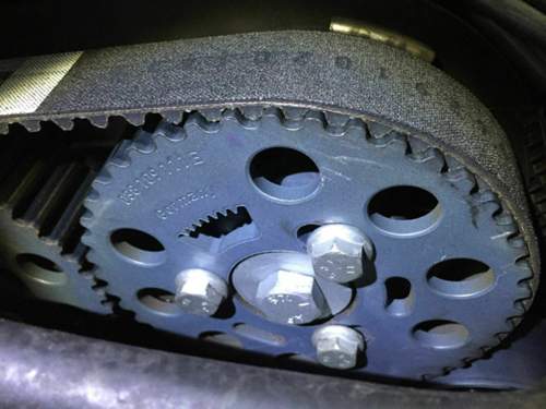

Könnte es auch ein Fehler beim Zahnriementausch sein?
Z. B. Steuerzeiten stimmen nicht und DSG reagiert darauf?

Was auffiel war, das der Verdrehwinkel im kalten Zustand im Leerlauf ca. 2,3° war und im warmen Zustand nicht unter 1,84° ging (Sollwert +/-1,5°).

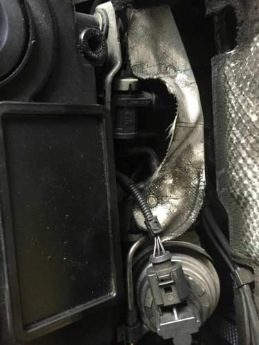

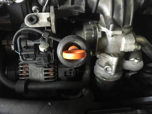

Tausch bitte mal das N18 Magnetventil.
Sitz vorne direkt neben dem AGR. Verursacht eine Wellenförmige Beschleunigung.http://media.atp-autoteile.de/img/30322285-4.jpg
siehe meinen Blog

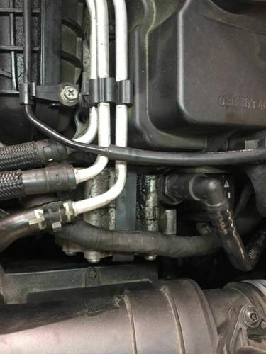

So Kraftstofffilter hat erst einmal zum Erfolg geführt, der Motor springt wieder an. Danke!
Der Filter war stark ölig, also Hochdruckpumpe undicht.
Diesel kommt im Kraftstofffilter an.

1. Der Verdrehwinkel ist im kalten Zustand ca. 2,35° und im warmen Zustand weiterhin ca. 1,85° (soll ist laut vcds zwischen +/- 1,5°).

Soll ich erst einmal das Magnetventil neben dem AGR-Ventil tauschen?
Für was ist eigentlich das zweite identische Magnetventil hinter dem Motor?

Du hast keine hochdruckpumpe. Wenn dein Filter ölig war tausch erstmal die tandempumpe. Dann kannst du erst den Rest angehen. Kosten mäßig wird das erstmal das sinnvollste sein.
@The_sentinel2 schrieb am 9. April 2017 um 15:35:15 Uhr:
Ja stimmt Tandempumpe, manchmal wurde die auch Hochdruckpumpe genannt. Kann die für den Leistungsverlust bei hoher Last verantwortlich sein?
Wenn ich richtig gesehen habe, gibt es die von Bosch für ca. 200€.
Ich frage mich nur, warum der Leistungsverlust direkt nach dem Werkstattaufenthalt da war und vorher nichts zu merken war.
Die pumpe müßte diese sein:
