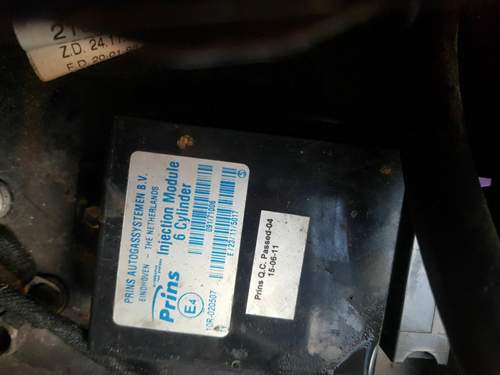

Das klingt nach einem Plan! Ich sehe von der Prinz Emu einen Kabelstrang zu den Gasinjektoren und einen Strang zu den Benzininjektoren.. Finde aber nicht die Stelle wo der Originalstrang durchtrennt wurde.. Oder ist das ein kompletter Gasanlagenkabelstrang der bis zum Steuergerät geht mit Stecker? Sprich: nicht irgendwo am Original-Kabelstrang angeklemmt/angelötet, sondern durchgehend bis ins Steuergerät rein?
normalerweise wird der Originalstrang im Steuergerätkasten rechts beifahrerseite durchtrennt
Habe die durchtrennten Signalkabel gefunden. Im Motorraum auf dem Weg zum Emu / den Einspritzdüsen...umwickelt mit schwarzem Band.Zitat:

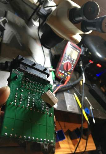

Wieder einen großen Schritt weiter. Nun bleibt die Frage...ist jetzt also definitiv der Gas-Emu defekt? Was kann da kaputt gehen? Sind da Relais drin?
Es muss Widerstände geben, die bei Unterbrechung von Benzininjektoren, dem Motorsteuergerät vorgaukeln, dass die Düsen noch alles angeschlossen sind. Ich würde den Fehler dort oder in Verkabelung (Oxidierte kontakte?) suchen
Verstehe, und diese Widerstände sind im EMU?
