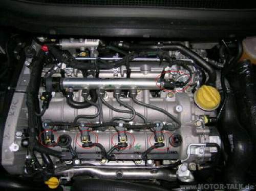

Im weitesten Sinne haben die FOH alle recht, denn der unrunde Motorlauf kommt von den Injektoren, aber die Injektoren selbst sind wohl alle OK. Im Gegensatz zu den Leitungen, mit denen sie angesteuert werden. Sie unterliegen mit der Zeit minimalen Haarrissen, und die Injektoren werden falsch oder fehlerhaft angesteuert. -> Dadurch entsteht unrunder Motorlauf, und ein Mehrverbraucht.
Bei mir hat man auch viel herumgedoktert, und nichts gefunden … wurde dann auch zum teil auf die Laufleistung geschoben. - Bis eine andere Werkstatt es ganz klar auf diese Kabel abgesehen hat, und nach dem Taussch war alles wieder wie immer.
Original geschrieben von MMario
Na endlich mal eine konkrete Aussage!
Eine Frage hätte ich dazu noch.
Wurden nur die Leitungen vom Steuergerät zu den Düsen ausgewechselt, oder der Kabelbaum?
Die Frage vielleicht anders formuliert. Wie teuer wurde die Kabelwechselangelegenheit?
@akt2931
Ausgewechselt wurden die Kabel mit Stecker (Siehe Abbildung) wie lang die genau sind weiß ich nicht, aber die Kosten belaufen sich mit Einbau auf ca. 150 – 200 €. Ich kann es nicht 100 % sagen, weil ein Kabel von den Injektoren hatte bei mir sogar mal eine Art Kurzschluss verursacht, und wurde schon wesentlich früher gewechselt.
Hatte damals extremes Ruckeln beim Fahren, und kam nicht mehr über 80 bis 100 km/h. Viele FOH hätten wohl als erstes das AGR ausgetauscht, weil das Fahrzeug nur noch stotterte, und überhaupt keine Beschleunigung mehr hatte.
Noch ein Hinweis zum AGR … ich denke, es wird viel zu oft einfach mal auf Verdacht ausgetaucht wie auch die Drallklappen.
An total defektes AGR wirkt sich aber total anders aus: In diesem Fall hat man einfach das Gefühl, der Turbo sei ausgebaut … zu mindestens bis 2000 – 2500 U/min ab dort geht es plötzlich wie eine Rakete los, und man hat den Eindruck alles sei wieder OK. Wenn die Drehzahl wieder unter 2000 U/min geht bricht alles wieder zusammen und der Motor hat überhaupt keine Kraft mehr. – Aber ein Vibrieren, Ruckeln oder unrunder Motorlauf, oder Mehrverbrauch im Standgas sind nicht zu bemerken. (Außer natürlich der Mehrverbrauch, weil man ständig die Drehzahl so hoch wie möglich halten muss.)
Drallklappen merkt man überhaupt nicht, der Motor läuft nur bei Kälte unruhig, und Tackert sehr stark. – Man kann höchstens noch einen sehr geringen Mehrverbrauch verzeichnen (ca. 0,5 Liter /100km) Ich bin eine Zeit lang mit defekten Drallklappen herumgefahren, und im Sommer habe ich keinen Unterschied zu funktionierenden bemerkt.
