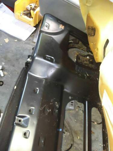

Hallo Forum,
bei unserem W163 ML500 Bj. 2002 (Linkslenker) mit geteilter Rückbank lässt sich die linke Rückbank (Sitzfläche) nicht mehr aus dem Fußraum hochziehen. Sie wurde ohne Fehlfunktionen öfters benutzt und von heute auf morgen lässt sich das Teil nicht mehr hochziehen.
Lehne funktioniert. Der mittlere Hebel funktioniert auch.
Der vordere seitliche Hebel geht ins leere wenn man dran zieht. Das Seil ist irgendwo am Verschluss unter der Rückbank abgerissen oder aus der Halterung rausgegangen. An Hebel vorne ist das Seil dran.
Ich habe heute schon alles mögliche rund um die Sitzbank zerlegt, um manuell den Hebel / Verschluss zu betätigen. Keine Chance da ran zu kommen. Auch von der Kofferraumseite komm ich nicht rein.
Auch das Lederpolster habe ich hochgeklappt und da kommt man auch nicht ran.
Alles mit Blech verbaut und dann von unten nochmal mit Blech umhüllt. Man kommt quasi an die Stelle gar nicht ran. Außer ich schneide ein Loch ins Blech von der Sitzbank. Dann evtl...aber das weiß ich auch nicht so recht.
Die ganze Sitzbank kann ich auch nicht rausnehmen, da ich an die unteren Schrauben nicht rankomme...
Der Platz zwischen Bodenteppich und Sitzbank ist so minimal...da hat nicht mal ein Finger richtig Platz.
Ich komm also nirgends ran an das blöde Teil.
Kann mir evtl. jemand helfen?
Gibt's da einen Trick?
Vielen Dank schon mal im Voraus.
MfG Flo

Ist vielen schon passiert, keine Panik. Ist wahrscheinlich nur der Bowdenzug gerissen oder ausgehängt.
Du musst da von unten hinten dran: der seitliche Griff an der Sitzfläche zieht einen Hebel am Längsgestänge zwischen linkem und mittlerem Sitzplatz nach links.
Dadurch entsperrt die Mechanik, und bei gleichzeitiger Betätigung des oberen Griffs geht die Bank wieder hochzufahren.
Dafür musst Du einen Weg finden, mit einem langen Schraubenzieher oder einem anderen Hebel den Nippel an der Entriegelung seitlich wegzudrücken. Die Spitze am besten mit Tape ummanteln, damit der Lack am Gestänge nicht beschädigt wird.
Am sinnvollsten geht das zu zweit: einer drückt zuerst den Hebel vom Laderaum aus (fummelig, funktioniert aber!), der andere zieht dann auf Kommando den oberen Griff.
Oben einrasten nicht vergessen, sonst rauscht die Bank gleich wieder runter :D
Eine starke Taschenlampe ist hilfreich! Wichtig ist erstmal, den Hebel unter der Bank zu finden und zu betätigen.
Viel Erfolg!

Genau, es gibt zwei Hebel. Du musst den richtigen finden...
Die Hebelmechanik für das Herunterlassen der Bank ist ähnlich wie die fürs Verschieben angebracht. Und zwar sitzt das relativ weit hinten am Längsrohr zwischen linkem und mittlerem Platz. Wenn ich mich richtig erinnere, sitzen die beiden Gestänge unmittelbar hintereinander.
An der Rückseite der Bank ist ein Schlitz im Leder, wo Du reinleuchten kannst und mit dem Schraubenzieher drankommst. Der richtige Nippel ist der hintere, untere.
Es gab dazu vor nicht allzu langer Zeit einen Thread mit Skizze, ich such den gleich mal.

So,
Problem wurde heute gelöst.

Wenn bei euch auch die linke Sitzbankhälfte im "Boden" versenkt ist, der Bowdenzug defekt ist und sich einfach nichts mehr machen lässt, dann ist der schnellste und einfachste Weg folgender:
- Schraubt die äußere vordere Blende von dem Hebel ab
- zieht an dem Hebel und zieht dann die Blende runter
- dann das Leder aushängen, das ist nur von unten um die Blechkante des Sitzgestells gestülpt, geht etwas schwer, aber es ist machbar
- nun den Schaumstoff mit dem Leder nach oben klappen
Nachfolgend wird nun beschrieben, wie man die Befestigungsschrauben zwischen Sitzbankgelenk und Dämpfer löst. Denn wenn man das macht, kann man die Sitzbank etwas nach oben "ziehen" um den Hebel manuell unter der Sitzbank zu betätigen.
- nun eine Ratsche mit ner 15er Nuss nehmen, ich empfehle eine 3/8" denn mit der hat man bei der inneren Schraube mehr Platz
- im Bild ist die Schraubenposition und die Richtung in die sie reingeschraubt wird gekennzeichnet
- die innere Schraube ist unter dem Blech, zu erreichen über das große Loch im Sitzgestell (mittlerer Sitzplatz)
- die äußere Schraube sitzt direkt unter dem Hebel, diese auch rausschrauben
- die beiden Schrauben gehen etwas schwer raus, daher am besten mit nem Schraubendreher etwas raushebeln
- nun könnt ihr das Sitzgestell etwas hochklappen, das reicht um an dem Hebel zu drehen, damit die wieder Sitzbank hochklappt
- anschließend erst die äußere Schraube wieder reinschrauben, dann geht's bei der inneren leichter
- dann die innere
- alles wieder zusammenbauen & fertig
Wenn man weiß wie, geht es recht schnell.
Mir konnte es keiner sagen. Daher dauerte meine Suche nach dem idealen Lösungsweg schon mal ne Stunde. :D
Aber damit sich kein anderer so lange ärgern muss bring ich das ganze zu Papier Internet.
Viel Spaß beim Schrauben.
