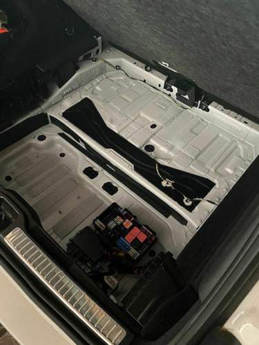

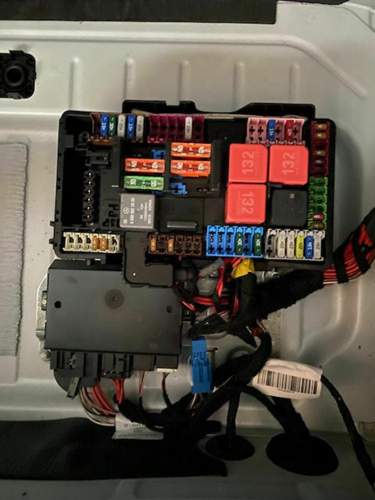

Gleiches Problem bei meinem aus 09/2017, es poltert hinten rechts. Nachdem ich mehrfach alles leergeräumt, Tankdeckel abgeklebt habe usw. habe ich unter dem Kofferraumdeckel mal die "Filzwanne" ausgebaut und darunter ein Sammelsorium von Sicherungen und Elektronikbauteilen gefunden (s. Fotos). Dieses "Ding" st auf eine Metallschiene geschoben und wackelte/klapperte ganz furchtbar.
Ich war happy da ich glaubte die Ursache für das Poltern gefunden zu haben und klebte Filzstreifen auf die Metallschiene. Nun saß alles fest und klapperte nicht mehr.
Mein Problem mit dem Poltern hinten rechts war dadurch allerdings nicht behoben und ich finde einfach keine Lösung/Ursache...
