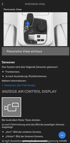

keine Ahnung ob ich zu dämlich bin, oder ob es die Option einfach nicht gibt. Vielleicht könnt ihr weiterhelfen.
Ich möchte gerne, dass beim einlegen des Rückwärtsgang das PDC im Automatik-Modus startet.
Bisher ist es so, dass beim Rückwärtsfahren immer nur die hintere Kamera startet und beim Vorwärts fahren bleibt die Kamera dann hinten aktiviert - PDC funktioniert vorne aber die Kamera springt nicht um. Erst wenn ich den Automatikmodus manuell aktivere wechselt die Kamera wenn ich nach vorne fahre.
Kann man diesen Modus als irgendwo als Standard definieren?

Die letzte Auswahl wird gespeichert. Schalte nach dem automatischen einschalten auf Auto. Und behalte das bei bis automatisch ausgeschaltet wird. Manchmal braucht es etwas Geduld und muss man das ein paar Mal so machen.. Es gab mal eine Software Version wo immer die Ansicht hinten ankam, das hat aber, glaube ich, nur USA betroffen..
Vielleicht einmal einen Codierer aufsuchen und das Problem schildern.
Wenn es die Möglichkeit gab/gibt, ist die Wahrscheinlichkeit hoch, dass man‘s codieren kann.

Ich habe genau das gleiche Problem.
Fahre rückwärts, korrekt, hintere Kamera aktiviert.
Dann Wechsel ich die Fahrtrichtung nach vorne, hintere Kamera bleibt aktiviert. Ich tippe dann auf Auto und es wechselt auf die vordere Kamera. Das bleibt allerdings nicht so.
Hat noch jemand einen Tipp?
Hat sich erledigt. Tatsächlich 2x Automatik aktivieren, dann bleibt es so

Im Stand mal auf den Parkassistentenknopf drücken ….

Ich glaube nicht, dass du den PA Plus hast. Beim Plus sollte das rechte kleinere Bild als Surround View dargestellt werden.
@erdin2110 schrieb am 31. Juli 2022 um 23:00:58 Uhr:
S05AU Driving Assitant Professional
@hum3uk schrieb am 31. Juli 2022 um 23:13:38 Uhr:
Der DAP ist aber nicht das selbe wie der PA+. PA+ = 5DN
