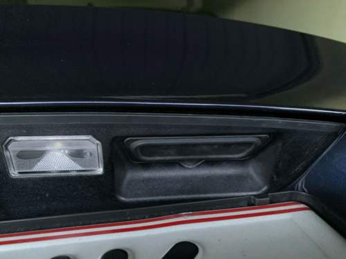

Bilde ich mir das ein, oder hat sich bei meiner Rückfahrkamera etwas verstellt.
Seht ihr nur die Stoßstange im Bild oder auch oben rechts und links (gebogen) den Kofferraumdeckel?
Wenn nicht, kann man das justieren?
Herzlichen Dank für eure Hilfe

Anbei ein Bild was ich genau meine, siehe Display oben!
Nein, die Ränder kann ich absolut nicht bestätigen. Schau mal nach, ob der Griff-Einsatz samt Kamera noch richtig drin sitzt. Sieht so aus, als ob die zu weit drin ist.

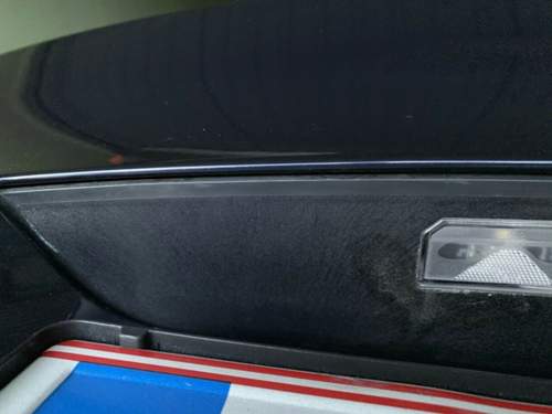

So siehts bei meinem aus...
Man sieht auch mehr Ladekante.
Die Bilder sind doch nahezu identisch!
Ja schon, aber vergleiche mal die beiden oberen Ecken...
Richtig, die Kante vom Kofferaumdeckel ist normal nicht sichtbar.
Habe jetzt nachgesehen, die Griffleiste ist auf der rechten Seite am Heck etwas weiter drinnen und nicht wie links bündig mit dem Deckel. Habe versucht nach vorn zu drücken, da tut sich gar nichts, frage mich echt wie das passiert ist???
Evtl hat sich jemand mit dem Gesäß dagegen gelehnt, der GT ist ja etwas höher. Oder auf dem Parkplatz vom Supermarkt ist einer mit dem Einkaufswagen dagegen...
Hat jemand eine Ahnung was ich da alles abbauen muss um das gerade zu richten? Innenverkleidung des Deckels runter hilft nichts das versuchte ich schon.
