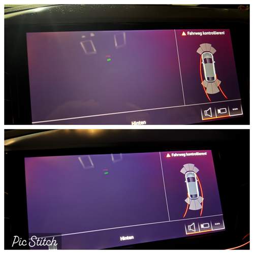

ich fahren einen Q4 40 etron. Vor einigen Wochen wurde bei Audi die aktuellste Softwareversion aufgespielt. Bisher ist alles auch soweit ganz stabil gelaufen.
Heute musste ich leider feststellen, dass meine Rückfahrkamera von jetzt auf gleich nicht mehr funktioniert. Ich habe kein Bild mehr und wenn ich den Rückwärtsgang einlege, werden mir lediglich noch die optischen Parksensoren angezeigt.
Die Akkustik funktioniert noch.
Ich habe das MMI mehrfach resetet, das hat leider keine Abhilfe gebracht.
Hat jemand das gleiche Problem? Tipps? Oder hilft nur der Anruf beim Freundlichen?

Bei mir trat bisher nur zwei mal der Fehler auf dass das Bild der RFK einfriert. Dann startete das MMI kurz darauf aber auch von selbst.
Vielleicht mal nachsehen ob Sicherung 21 durch ist. Wobei dann laut Belegung auch die
Entriegelung des Kofferraums ausfallen würde. Und es müsste ja einen Grund dafür geben das die durchbrennt,
also würde ich lieber mal die Werkstatt bemühen.

Also die Kofferraumentriegelung funktioniert tadellos. Habe die elektrische Heckklappe, hier klappt alles wunderbar.
Dann würde ich dem freundlichen mal einen Besuch abstatten.
Wenn, wie Du schriebst, auch ein MMI reset keine Besserung bringt wird da wohl mehr im Argen sein als etwas Software.
Auch eine Kamera kann einmal kaputt gehen.

Bei mir viel auch häufiger die Rückfahrkamera aus mit identischen Symptomen. Wagen war 2 Tage in der Werkstatt und die Software wurde komplett neu aufgespielt-gleiche Version - plus ein Fix für die LTE Verbindung ( die hatte er ebenfalls ständig verloren). Seither funktioniert wieder alles.

Bei meinem Q4 fiel in 2024 die Rückfahrkamera zweimal für jeweils drei bis vier Tage aus war aber dann wieder von selbst da. Beim dritten Ausfall war das Fahrzeug dann zweimal für jeweils zwei Tage in der Werkstatt und es wurden verschiedene Reparaturversuche auf Anweisungen von Audi durchgeführt. Beim dritten Werkstattbesuch wurde von Audi der Einbau einer neuen Kamera genehmigt und seitdem funktioniert alles
@a4audia4 Erst beim 3. Versuch :mad: Es scheint als glaubt Audi eher an Bugs in der Software als an HW Probleme. Nicht gerade ein Vertrauen in die Marke.
Bei mir hat tatsächlich das neu aufspielen der Software das Problem dauerhaft gelöst.

Bei mir war wohl wirklich das Infotainment-Steuergerät defekt. Ein erster Versuch eines Austauschs und Kodierens durch den Audihändler ist gescheitert, so dass ein vorprogrammiertes Steuergerät bestellt und verbaut wurde.
Das Ganze zum Glück auf Gewährleistung (Gebrauchtwagenkauf beim Händler und Auftreten des Defekts direkt bei Abholung), ansonsten wäre das richtig teuer geworden.
Habe das Fahrzeug heute abgeholt, es funktioniert jetzt alles so, wie es soll.
