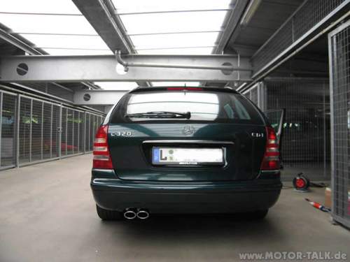

Kann mir jemand einen Tipp geben, wo ich eine Rückfahrkamera in der Kennzeichenbeleuchtung für den W203 T-Modell (Bj.04) bekommen kann?

Im Kennzeichenhalter habe ich des auch, ist tip top!
Mit Einbau und neuem Radio damals um die 1000Euro gekostet...
nö..nich tiptop...kommt man dann nicht mehr an kofferraumgriff ohne kamera zu berühren..fand ich nicht so toll(die cams stehen zuweit raus)
und die von dietz hat kein IR-DA -> sieht man nachts nix
deswegen habsch sone cam mit ir-da genommen und direkt an die kennzeichenmulde gebaut
sitzt da durch tiefer und man kommt an den griff noch, ran ausserdem sieht man die cam so praktisch nicht

Da gibt es von Zenec "ZE-RCE 4602" 120,- € die Rückfahrkamer für die B Klasse. Diese müsste in die Kennzeichenbeleuchtung vom W203 von den Maßen her passen.
Dann braucht man für das Command noch das Interface "Dietz 1291" 140,- €
Ebenso PLUS den Aktivator 140,- €, welcher pro Comand nur EINMAL verwendet werden kann und ca. 140,- € kostet...
Dieser wird an den OBD-Stecker angeschlossen und dann wird die Rückfahrkamera aktiviert
siehe hier Aktivator w203
macht unterm Strich ca. 400,- €... ^^
