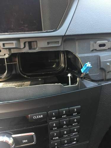

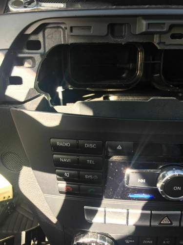

ich habe bereits versucht, über Mercedes Informationen zu bekommen- leider erfolglos.
Ich bin seit 2 Monaten stolzer Besitzer eines C63 AMG EZ10/2011.
Jetzt sagt Mercedes (Hotline) , dass sich dieser Wagen, bzw. dieses NTG4.5, nicht mit einer Rückfahrkamera nachrüsten lässt.
Der freundliche Mercedes Händler würde mir zwar eine Kamera nachrüsten (obwohl der AMG wohl beim Kameranachrüstsatz ausgegraut ist?!?), aber im Display wären dann keine Linien sichtbar.
Wer hat Erfahrung mit einem AMG W204 und NTG4.5 ?
Woher bekomm ich denn da jetzt die Informationen ?
DANKE

Nachrüstung ist auch beim AMG möglich.
Habs selbst schon mehrmals gemacht.
Aber komischer Weise laut adana und Mercedes nicht möglich /freigegeben.
Aber nur bei den AMG Modellen. Aber egal habe es trotzdem probiert und es ist nichts anderes wie bei den anderen.
Richtig.
Der originale Nachrüstsatz passt auch 1:1 bei den AMG Modellen.
Habe schon mehrere AMG mit ner RFK ausgestattet, funktioniert einwandfrei.
COMAND sollte drin sein und dann einfach den Einbausatz für Limo oder Kombi bestellen, passt 100%.

Der Teilefuzzi soll nicht zu lange in sein Adana schauen, sondern lieber mal die offizielle Nachrüst-Anleitung begutachten. Da steht kein Ausschluss für AMG.
Habe nun auch eine RFK drin. Super. Hat mir komplett mit Einbau 400 € und 4 Std. Verzicht auf mein Wagen gekostet. Firma ist in Waltrop ansässig. Tel.- Nr.023096492580. Falls jemand dran interessiert ist. Verbaut ist eine Alpine Camera. Gruß aus NRW.
Hi!
Hab bei meinem S204 mit AMG-Paket auch nachgerüstet.
Hab den originalen Teilesatz verwendet (220€) und selber eingebaut.
War alles dabei, was man braucht und hat ca. 4h gedauert. Da mach ich nicht mit Zubehörlösungen rum.....
