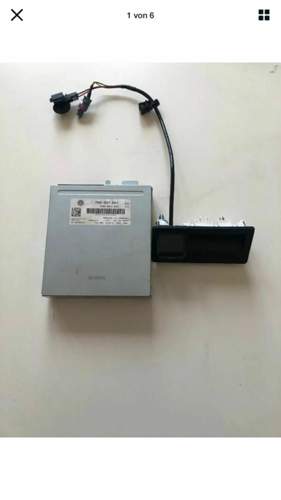

Ich habe mein Problem mit einer nachrüstbaren Rückwärtskamera in meinem Passat B7, Baujahr 2011 schon einmal beschrieben.
Ich möchte es nocheinmal ansprechen, weil die einen sagen, das ich die Kamera mit Kabel nur an mein RNS 315 stecken und dann freischallten müsste und die anderen sagen, ich bräuchte noch ein Steuermodul!!!!!
Ich interessiere mich für eine Rückfahrkameras zum anbringen in der original Nummernschildbeleuchtungseinrichtung am Passat B7 Limousine Baujahr 2011.
Mein RNS 315 mit Bluetooth hat folgende Produktnummer : 225 546 109 010 1 ohne Buchstaben!!!!!!!!
Angeblech sollte dieses RNS schon alles intregiert haben, die anderen folgenden, mit Buchstaben währen dann abgespeckt!
Bei der Kamera sollte es sich dabei um eine Low - Cam handeln.
Wenn es funktionieren sollte, bräuchte ich dann noch ein weiteres Kabel für den Videoeingang am RNS 315 ?
Können Sie mir die Gesamtkosten mitteilen ?
Mein Fg. selber ist mit einem Parklenkassistent Park Assist inkl. ParkPilot ausgestattet!!
Für eine positive Antwort, wäre ich Ihnen sehr dankbar!

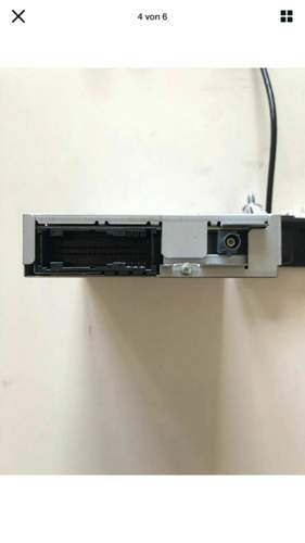

LOW ist immer ohne ein Zusatzmodul bzw.Steuergerät was am CAN BUS liegt.
High hingegen liegt auf den CAN BUS und hat ein zusätzliches Steuergerät noch verbaut.Ausserdem hast Du bei einem High lenkbare Linien was bei LOW nicht der Fall ist.

ich neulich erst eine LOW freigeschalten in nem B7 mit RNS 315. kabelsatz z.b von kufatec.alles verlegen, codieren und fertig
ich habe mir an meinem Passat Variant B7 eine Rückfahrkamera einbauen lassen. Ich besitze auch ein RNS 315.
Zu den Kosten : Kamera (Nummernschildbeleuchtung) 100 €, Steuerteil zur Wandlung des Videosignal 130 € , Einbaukosten Firma ACR 2h 120 €, Freischaltung der Kamera bei VW 40 €.
Die Kamera ist unauffällig und funktioniert einwandfrei.
Grüße Thomas
Ich hab bei mir am Freitag auch eine RFK verbaut. Hat 185€ gekostet für die originale RFK Low inkl. Kabelsatz.
Der Einbau war eigentlich ganz easy, das einzige was etwas problematisch war, war das Kabel von der Heckklappe in den Innenraum zu bekommen. Obwohl alle Stecker ab waren ging das ziemlich bescheiden.
Sobald diese Hürde gelöst war, ging der Rest relativ schnell voran.
Auch das codieren war nicht kompliziert, einfach im Radio die RFK Low auf vorhanden setzen und noch in der Einparkhilfe das Byte 00 von 10 auf 30 setzen. Leider ist zur Freischaltung in der Einparkhilfe im VCDS nichts hinterlegt.
