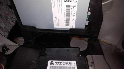

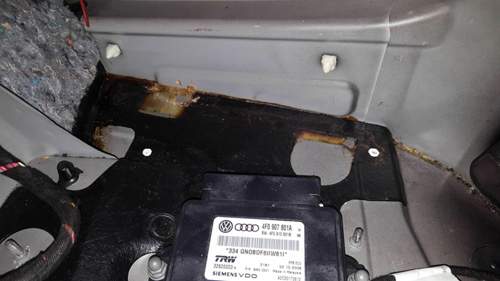

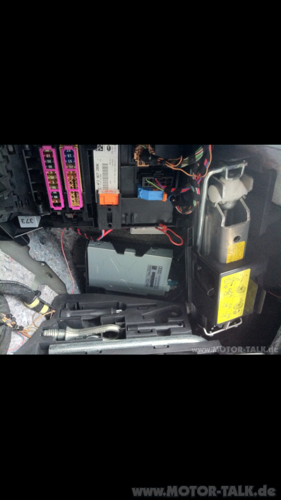

kann mir einer sagen wo das Steuergerät verbaut wird ? Ist ne Limo mit Navi,Bose,TV etc.
Bei Audi sagten sie unterdem Sicherungshalter im Kofferraum rechts. Allerdings weiß ich echt nicht wohin keine Löcher oder so vorhanden. Der Halter ist aus schwarzem Kunststoff mit zwei Befestigungslöchern.
