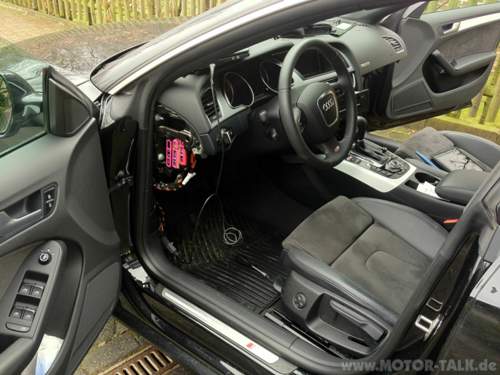

So freunde der Sonne, habe es gestern komplett eingebaut, verlegt und codiert.
Opfer: A6 4G, Bj 01-2015 FL, Limo, kein Steuergerät, kein SA oder sonstiges was erwähnenswert wäre was mit der Kamera zu tun hat.
Produkt: Camera LOW von eBay - dabei ist das Steuergerät integriert - beim Parken bewegen sich die Hilfslinien nicht mit (außer jemand hat ne Lösung - evtl Codierung) - lt. Anbieter für ALLE Facelift Modelle geeignet
Meinung: Für uns war überhaupt wichtig bei der größe des Fahrzeuges und unübersichtlichen Situationen etwas zu sehen, dass direkt hinter dem Fahrzeug ist. Unsere Zwecke erfüllt es zu 100%.
Preis-Leistung: Ich finde diese 250€ Lösung für unseren Bedarf komplett ausreichend.
Die Bildqualität ist gut bis sehr gut. Prozentual würde ich sagen im Bereich 80%-90%. In der Dunkelheit noch nicht getestet!
Kamerabereich: Die Ecken der Stossstange sind nicht zu sehen, aber ansonsten Weitwinkel und daher OK. Zumal es auch Aussenspiegel gibt :-)
SO nun zum Einbau:
elektrisch:
Es muss ein Kabel von der Kamera zum MMI (2adrig) verlegt werden - Verlegung: MMI blauer Stecker - hinter dem Handschuhfach - Einstiegsleisten - Kofferraum rechtes Seitenteil - Kofferraumdeckel
Ein Kabel von Kamera zum Bereich des Sicherheitskasten im rechten/hinteren Bereich (3 adrig) - Kamera - Kofferraumdeckel - Seitenkasten rechts - 12V Zündungsplus (gelb/rot) - Masse (braun) - Rückfahrsignal (diesen habe ich direkt aus dem Kofferraumdeckel abgegriffen, Pin 6 am Stecker)
!!!!!!!!!!!!!!!!!!!BITTE SELBER ALS ERSTES MESSEN!!!!!!!!!!!!!!!!!!!!!!!!!
Ausbau der diversen Komponenten:
Ich habe, da ich keine Erfahrung habe und zum 1. mal etwas Einbaue folgendermaßen angefangen:
Kabel von MMI zur Kamera:
Nimmt ein Handtuch o.ä. und deckt den Bereich Aschenbecher/Ganghebel ab!!!!!!
Klimabedienteil ausklipsen - hierzu seitlich mit einem breiten Kunststoffkeil rechts und links aushebeln, das Klimabedienteil muss entfernt werden um an die Schraube vom MMI zu kommen.
Schraube vom MMI entfernen.
MMI herausziehen - !Vorsicht!- Kabel vom PDC, Auto Start/Stop und ESP zu kurz, daher erst MMI ein wenig herausziehen und diese Kabel aushängen.
MMI komplett herausziehen und Kabel am blauen Stecker anschließen (PIN 6 und 12).
Handschuhfach ausbauen (5 Schrauben 8er Nuss - 2 Schrauben im Fussbereich - 3 Schrauben im inneren oberen Teil)
Kabel hinter dem Handschuhfach verlegen.
Kabel unter die Einstiegsleisten bis zum Kofferraum verlegen (wird nur von unten herein gedrückt - Demontage der Einstigsleisten etc.nicht notwendig).

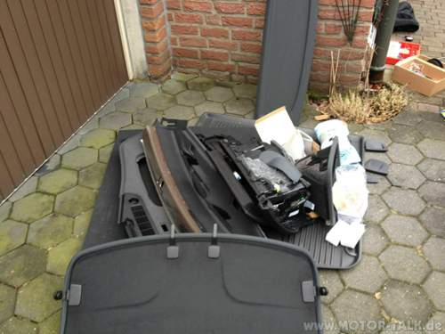

Im Kofferraum die Boden herausnehmen.
Einstiegsleiste im Kofferaum herausziehen (nur clips)
2 Dübel für die rechte Seitenwand entfernen (für diejenigen die es nicht kennen, die Dübel sind 2 Teile zuerst wird der "Nagel" herausgezogen danach der "Dübel" selber. Also bitte nicht wie ein irrer mit ner Zange versuchen es herausreißen. Nachdem herausziehen der Dübel ist die Seitenwand nur mit 2-3 Clips befestigt, also ruckartig ziehen.
Seitenwand habe ich dann einfach nach innen gedrückt.
Kofferaumdeckel:
Der gesamte Deckel ist geklipst (dachte ich) - FALSCH Der innere Griff (zum zuziehen) ist geschraubt!!!!!!!!!
Ansonsten ist wirklich der Rest geklipst.
Nachdem lösen der Abdeckung - Kamerawechsel
Um an die Kamera zu kommen ist ein großes Kunststoffteil in der Mitte des Kofferaumdeckels, hierfür sind 2 große Clips an der unteren Seite (siehe Foto). Danach durch diese Öffnung zur Kamera hereingreifen, dass Kabel vom Griff abklemmenund mit einer 10er Nuss die 2 Muttern herausschrauben. Kamera kann dann von Innen nach aussen gedrückt werden - sinvoll: Kennzeichen mit Halter abmontieren.
