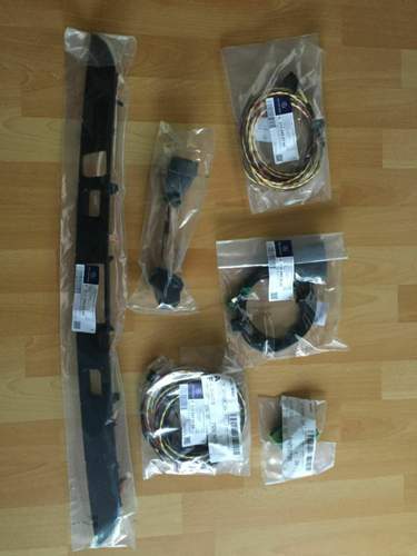

Ist es möglich bei dem E-Klasse Cabrio (A207) eine Rückfahrkamera nachzurüsten? Im Idealfall sollte es über das interne Display funktionieren. Sollte der Betrag utopisch sein, sind die Hilfslinien im Verbund mit der Lenkbewegung nicht zwingend.
Habe lt. Werkstätten bisher nur das Angebot für die Originalnachrüstung zu 4.000€ bekommen.
Habt ihr eine Alternative für mich? Der Blick nach hinten ist geschlossen leider nicht so super.

die hifi navigations nachrüster ... bieten dir eine lösung deines problems, ganz sicher etwas für 200eu an und fertig!
es gibt sehr gute nachrüstkameras für um die 60eu, welche an den navimonitor angeschlossen werden und beim rückwärtsgang einlegen selbstständig aufschalten und bei bedarf auch über einen versteckten knopf aktiviert werden kann! ;-)

wir haben beim Coupé bei Mercedes München Ca. 500€ gezahlt.

Habe bei Mobiltronic in Würselen die RFK bei meinem Cabrio sowie Front- und RFK in der C Klasse meiner Frau einbauen lassen. Saubere Arbeit und gutes Ergebnis bei beiden Fahrzeugen.

Für 450 Euro machen das auch welche
4000 €uro ... kann ich mir beim besten Willen nicht vorstellen !!
Hast du das schriftlich bekommen ... oder gab's da evtl. einen Kommunikationsfehler ?

Also 4000 € kann nicht sein !
Der :D will +/- 1000 € haben , komplett :rolleyes::rolleyes:
G D
am 24. August 2016 um 19:22
4000 glaube ich auch nicht.
Hab mir die von Mobiltronic geholt für vorne und hinten, 750€. Einbau selbst gemacht 5 Std. Arbeit aber die Anleitung ist gut zu verstehen wenn man technisch etwas Verstand mitbringt.
Wenn jemand es einbaut sind +/- 1000 völlig ok.

die 4000 € sind in Verbindung mit Comand OhNein, Grund, siehe Bild vom ;)
