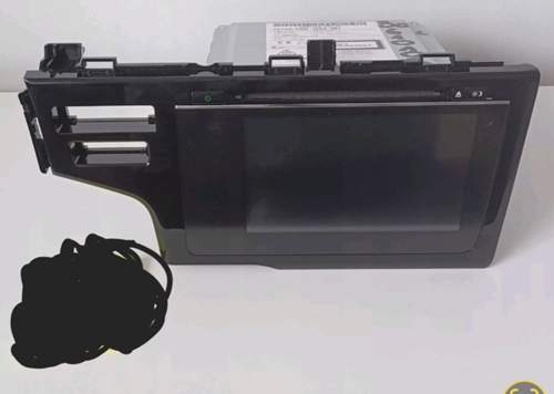

Kaufs beim Ali Baba Kost fast nix und Funktioniert habs auch drin 2018 Jazz Dynamic mit Original Bildschirm

ist leicht und alles ist Gesteckt- ein Bild wies aussieht welches Baujahr ist deiner meiner ist 2018 1,5 i-Vtec Dynamic bis auf die Kamera hatte er alles drin
geht wie der Teufel

Hallo Kaloss,
auf den Fotos sind auch einige lose Kabel, mit stecken alleine ging es wohl nicht
Gibt es von der Lösung auch einen Anschlussplan?
Wo kommt das Signal des Rückwärts-Schalters her?
Versorgungsspannung Kammera?
Danke.

Rücklicht Hinten

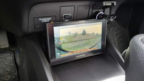

Power Hinten anstecken in der unteren Mittelkonsole 1 Schraube und leicht anziehen

Hallo, wenn ich mir die Bilder vom 1.März und die vom 4. März anschaue, so sind
das unterschiedliche Versionen.
Am 1 März gehen wohl 3 Steuer-/Powerkabel von vorne nach hinten.
Am 4-ten nur das vom Rücklicht.
Andere Aliexpress-Version? Auf dem Aliexpress-Link ist auch nur das Stufenheck-Modell abgebildet. Danke.

des rote oder manchmal blau -orange = Returgangschalter oder Licht anschließen und beim Adapter zusammenlöten +die zwei anderen sind Versorgung- Spannung Kamera Plus u,Minus,hab ich beim DC Stecker angeschlossen .Hab ja 3 Stück kost ja fast nix
