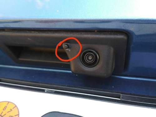

Waschdüse benutzen!
Du wirst das Problem nicht lösen können..... Die Kamera liegt halt offen und der starke Abriss der Heckklappe tut seinen Rest dazu.
Wenn Du die Heckscheibenwaschdüse betätigst wird auch die Rückfahrkamera mit einer eigenen Waschdüse mit gereinigt.
Die Düsen sind miteinander gekoppelt, wenn sie original und NICHT nachgerüstet ist.
@Puhbert schrieb am 19. Januar 2020 um 17:42:24 Uhr:
Waschdüse benutzen!
Funktioniert übrigens gut
Hab auch eine mit Waschdüse funkioniert eht supper
Waschdüse benutzen!
Vielen Dank für den Tip!
Wusste ich gar nicht.
Probiere es morgen früh direkt mal aus.
VG

@otto7316 schrieb am 19. Januar 2020 um 17:48:20 Uhr:
Waschdüse benutzen!
Funktioniert übrigens gut :) :)
Das kann ich leider überhaupt nicht bestätigen!

tja leider haben hier die Fahrzeughersteller eine Möglichkeit gefunden Geld zu sparen und haben sich diese "Nachrüstlösung" zu der Ihren gemacht. Das sieht man aber nicht nur bei unserem Touran, sondern auch bei BMW und Mercedes Fahrzeugen. Da können wir noch von Glück reden, dass wir wenigstens die Waschdüse, die meiner Meinung nach ihre Arbeit odentlich macht, haben. Wäre aber auch bei einem Steilheckfahrzeug fatal, da diese sich ja bauartbedingt selbst sehr "einsauen".

Ich bin mit der Waschdüse mehr als zufrieden, hatte aber vorher auch keine Kamera daher keinen Vergleich ob die jetzt schnell verschmutzt. Bei der Jahreszeit ist das jetzt aber auch nicht unnormal.

Habe es heute mit der Waschdüse probiert, klappt gut.
Bin gespannt wie es ist wenn es regnet.
