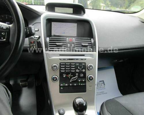

Meine Lebensgefährtin und ich sind Fahranfänger und haben uns einen Volvo XC60 (2009-2010) als Anfängerauto gekauft. Eigentlich sollte es der neue xc40 werden, diese Kaufentscheidung konnte ich aber leider nicht durchsetzten :)
Der XC60 verfügt über keine Rückfahrkamera, diese möchte ich nachrüsten. Ich muss damit in eine Werkstatt, weil mir dafür das technische Verständnis fehlt. Habe nur einen Master in Gesundheitsmanagement :) und bin eher so der Theoretiker. Volvo wollte für die Installation der Module (zu finden als Link im nachfolgenden Text) 400-450 Euro. Eine andere KFZ Werkstatt ca. 200 Euro, sollten alle Teile (Kabel) vorhanden sein (was sie sind). Hier meine erste Frage: Welche der beiden Werkstätten würdet ihr für den Einbau nehmen? Persönlich sind mir die veranschlagten 400-450Euro von Volvo, nur für den Einbau zu fett.
Kommen wir zu den einzubauenden Teilen.
Dieses Modul ist bereits gekauft. Von beiden Werkstätten bereits abgesegnet und kann eingebaut werden.
https://www.realmedi...uetooth-WIFI-USB-SD
Jetzt zu meinem anderen Problem. Die Rückfahrkamera. Gott, die Auswahl ist so riesig.
Meine Favoriten:
https://www.ampire.d...rodNr=KDL100&p=49089
https://www.red-carp...nien-150#description
https://www.ampire.d...rodNr=KCC520&p=49085
Diese Drei würde ich favorisieren. Die KDl100 (also die erstgenannte) gefällt mir hierbei wirklich am besten. Was mich etwas stört und verunsichert ist die IP67 Klassifizierung. Die red carparts hat eine IP68 Klassifizierung. So wie ich das lese und verstehe, ist diese etwas hochauflösender, nur leider im Verhalten der Linienführung nicht dynamisch. Frau möchte unbedingt eine mit dynamischen Linien. Ich halte dies eher für ein nice to have. Vielleicht kennt ihr noch weitere Möglichkeiten.
Ich bin am überlegen, wenn wir einmal nachrüsten, gleich noch eine Front Kamera zu bestellen. Jedoch weiß ich nicht, ob diese sich an den Anschlüssen des o.g. Artikels simultan zur Rückfahrkamera anschließen lässt.
Ich hoffe, ausführlich genug gewesen zu sein, wenn nicht, beantworte ich anstehende Fragen natürlich sehr gerne.
Bin für jede Idee oder Vorschlag offen und Bedanke mich schon einmal im Voraus.

Bist du dir sicher, dass Volvo den "China Kram" wirklich verbauen will? Das kann ich mir irgendwie nur bedingt vorstellen. Folgende, gravierende Einschränkung hat deine Lösung übrigens:
"Achtung!!! das original Menü und Anzeigen werden nicht mehr angezeigt."
Damit bist du bei so vielen Sachen im Blindflug unterwegs (du siehst ja z.b. gar nicht mehr auf wie viel Grad deine Klima eingestellt ist).

Wenn es unbedingt eine Rückfahrkamera sein soll, dann würde ich lieber mehr Geld in die Hand nehmen und die originale Volvo-Lösung favorisieren.

Hat euer Volvo denn das Zusatzdispaly? Sonst könnt ihr in der Tat den Einbau des Navis vergessen.
Ob die dynamischen Linien bei einer Nachrüstung ohne Anbindung an den Lenkwinkelgeber tatsächlich funktionieren bezweifle ich ehrlich gesagt. Ein Beschleunigungssensor kann erst etwas Messen wenn sich das Fahrzeug beginnt zu bewegen. Allerdings will man doch VOR dem Losrollen sehen wohin die Reise geht und nicht erst während der Fahrt. Kann man sich meiner Meinung nach also sparen.

Bestimmte Aussagen sind besonders häufig gefallen, unter anderem keine originalen Bauteile. Ja, das stimmt. Das originale Bauteil hat leider nicht die Funktionen welche wir uns wünschen und deswegen musste eine Alternative her. Die Alternative ist, nur mal so nebenbei, teurer als das Originalbauteil. Dies ist natürlich kein Indikator für Qualität, sollte aber verdeutlichen, dass ich/wir uns durchaus mit dem Originalbauteil beschäftigt haben. Es wurde in den Raum geworfen: „ Bist du dir sicher, dass Volvo den "China Kram" wirklich verbauen will?“ :) Ja bin ich, habe persönlich mit dem guten Herrn telefoniert, nachdem ich ihm im Vorfeld eine Mail mit allen Fakten zukommen lies. Ganz davon abgesehen, dass ich mit ein paar Nutzern des Systems (nicht dem Verkäufer) sprach, welche diese Variante bereits mehrere Jahre problemlos im Einsatz haben. Für uns sollte das die nächsten vier Jahre genügen.
Das original Menü wird nicht mehr angezeigt -> Damit ist die Umrüstung von Originalbauteil (wenn es denn verbaut worden wäre) auf dieses gemeint und das damit verbundene Layout. Die Klima und Parksensorenanzeige kann ich natürlich weiterhin, über den Bordcomputer auf der Armatur einsehen und verwenden.
Wir versprechen uns von der Rückfahrkamera schlicht eine bessere Sicht nach hinten (fürs einparken). Uns ist das Fahrzeug nach hinten einfach zu unübersichtlich. Wir können auch ohne Cam einparken, fühlen uns aber sicherer mit einer visuellen Bestätigung :)
Ja wir wohnen in einem schönen Altbau, im innerstädtischen Bereich und müssen täglich nach Parklücken suchen. Eigenheim ist in Planung, dauert aber noch ein Weilchen.
Die dynamischen Hilfslinien müssen nicht unbedingt sein. Das dies sich nicht in Form der Lenkradsteuerung einbinden lässt ist mir klar. Primär ist das aber auch garnicht so wichtig. Ich bräuchte aber eben mal einen Tipp, welche Cam etwas taugt. Limit für die Cam ist bei 150 Euro.
