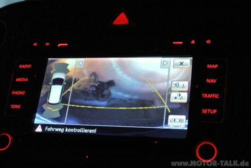

Ich möchte gerne eine Rückfahrkamera nachrüsten. Gem. Kufatec soll der beiliegende Kabelbaum lang genug sein, so weit so gut.
Frage 1.
Verlegungsweg: Kofferraumverkleidung ab - Griffmulde tauschen und dann ins Auto. Nur dann wie weiter?
links oder rechts lang, was muss alles ab?
Frage 2: Anschluss am BCM und am Sicherungskasten: Das traue ich mir nicht zu.
Ich habe bis jetzt Fußraumbeleuchtung hinten und die 4 Türausstiegswarnleuchten nachgerüstet.
Da mussten nur Pins in Steuergeräte gepinnt werden (hatte Org. VW Einzelleitungen gekauft und das war ganz easy).
Wie sieht das im Sicherungskasten und im BCM aus?
Wo ist das BCM?
Danke und LG

wenn du eine low kamera verbaust (zu der ich dir aus kostengründen und einbauaufwand rate), dann achte darauf der der video anschluss an der kamera einen blauen stecker hat!
die high kamera hat einen grauen stecker. für diese ist dann ein steuergerät nötig.
die hat den einfachen "vorteil", dass sich bei dieser die hilfslinien je nach lenkeinschlag mitbewegen. das wars dann auch schon. ob das wirklich ein vorteil ist, ich weiß nicht. finanziell gesehen ganz sicher nicht.
den kabelbaum verlegst du am besten an der fahrerseite entlang. am sicherungskasten vorbei und dann zum radio.
am sicherungskasten muss eigentlich nur die bereits vorgepinte 12V+ dauerstrom leitung angeklemmt werden.
das geht ganz einfach...
zuerst stellst du fest welche sicherungsreihe im kasten die 12V+ dauerstrom liefert. bei der sollte eben noch ein steckplatz frei sein!
dann kelmmst du die batterie ab, schraubst den sicherungskasten heraus, nimmst die abdeckung vom sicherungskasten ab und entriegelst den sicherungskasten.
wie man den sicherungskasten entriegelt kannst du hier im forum suchen. geht ganz einfach. man muss nur wissen wie!
danach steckst du von hinten die vorgepiinte leitung an einen freien 12V+ dauerstrom steckplatz und sicherst diese mit einem kabelbinder. (zugentpastung)
dann verriegelst den sicherungskasten. danach abdeckung drauf und kasten wieder einbauen.
nun klemmst du das ende des kabelbaums an den radio.
batterie wieder anklemmen, im radio muss jetzt nur noch die rückfahrkamera (LOW) codiert werden.

die RFK benötigt ein Rückfahrsignal.
Dabei ist es egal, ob man dieses wie Kufatec beschreibt am BCM abgreift, oder wie andere Firmen direkt an der Rückleuchte.
Ich würde es direkt an den Rückleuchten abgreifen, weil man dort wesentlich einfacher dran kommt, als am BCM.
Gruß MOEDDA

Und zum Sicherungskasten, du benötigst ja noch die 12V-Dauerstrom. Da bietet dich der Sicherungskasten am besten für an.
Du bist ja eh schon mit dem Leitungssatz an der A-Säule, dann ist es auch kein Aufwand mehr den Sicherungskasten zu lösen und dort das Kabel einzupinnen.
Das Rückfahrsignal kannst du dir an den Rückleuchten abgreifen. Das war vorhin ein wenig unglücklich ausgedrückt.
Gruß MOEDDA

die 12V+ dauerstrom sollte separat im sicherungskasten über die im kabelbaum beiliegende sicherung abgesichert werden. sollten glaube ich 10A sein.
den kabelbaum durchs auto zu verlegen gestaltet sich schwieriger, als die 12V+ dauerstrom an den sicherungskasten zu klemmen ;)
was ich noch vergessen habe zu schreiben und was auch untergegangen ist:
am kabelbaum sind unter der 12V+ dauerstrom leitung auch eine 12V- dauermasse und eine steuerleitung für den rückwärtsgang dran.
das heißt, die 12V- dauermasse klemmst du irgend wo im kofferraum/kofferraumklappe an einen geeigneten massepunkt.
die steuerleitung für den rückwärtsgang greift man der einfachheit halber direkt an der rückleuchte für den rückwärtsgang ab. dazu muss soweit ich mich an meinen einbau erinnern kann die 12V+ schaltspannung der r-gang leuchte angezapft werden.
die 12V+ schaltspannung vom r-gang kann man auch im BCM anzapfen, doch ich sehe keinen sinn darin das ganze BCM aus zu bauen und sich dann durch den ganzen kabelbaum des BCM steckers zu quälen. da kürzt man die steuerleitung leichter ab und greift das signal an der leuchte für den rückwärtsgang ab.
