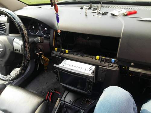

..und als Navi von Wondefoo(siehe Bild)
20180706-170512

Ich habe diesen hier bestellt:
https://s.click.aliexpress.com/e/bMlkRgqM
Bin zufrieden und die Sound-Anlage ist besser als die Originale!
(An sich kann man es nicht erklären;man muss es ERLEBEN:)

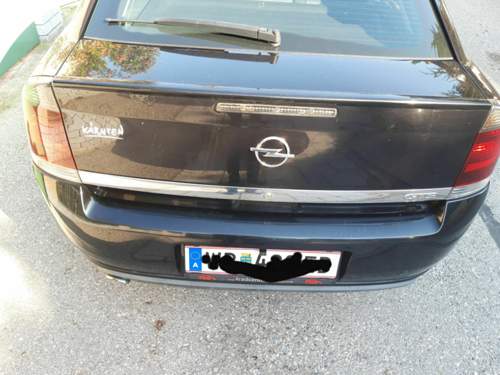

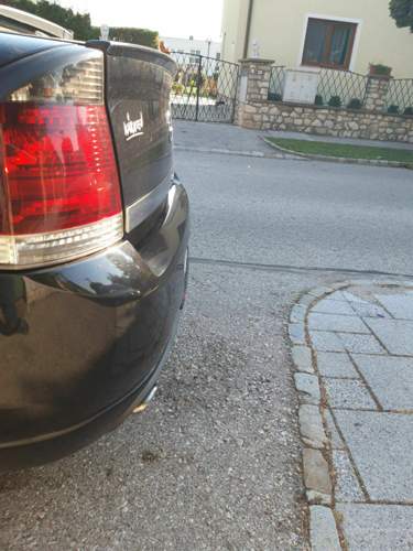

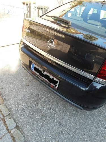

Hier sind noch die zusätzliche Bilder vom Rückfahrkamera.
Good Night;)
20181012
20181012-221715
20181012-221638

Ok das Radio sieht Interessant aus :-)
Ist da der CanBus für die Lenkradsteuerung schon mit dabei oder muss ich ein CanBus noch dazu kaufen?
@RobertZ87 schrieb am 12. Oktober 2018 um 22:23:30 Uhr:
Mit dabei
Du musst nicht extra kaufen.
Fürs Lenkradfunktion:
Dein Fahrzeug hat 2006Bj also er hat einen Quadlock stecker.Ans sich muss es ohne Probleme funktionieren.Einfach Plug an play(Alle stecker sind mitgeliefert,Canbus auch)
Mein Fahrzeug ist 2002Bj und meiner hat die alte Generation also Iso-stecker!(Leider habe ich immer noch nicht hingekriegt fürs Lenkradbedienung, aber werde noch probieren)
