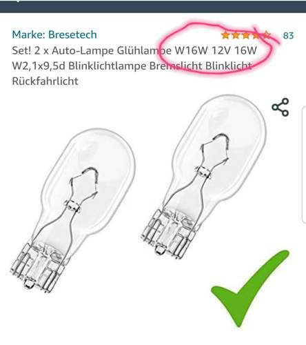

Hallo Leute,
anfangs zeigte mir die FIS einen Fehler „Rückfahrlicht links“ an. Daraufhin habe ich die Birne gewechselt welche auch durchgebrannt war. Nach 3 Tagen wieder derselbe Fehler links. Das rechte Rückfahrlicht geht aber an. Die Birne nochmal ausgebaut und es kontrolliert und die ist ganz. Hab aber eine 2. Birne gekauft und eingebaut. Immernoch Fehler.
Jetzt geht der Fehler mal an und mal aus immer in paar Tages Abständen.
Kennst jemand das Problem und kann mir Tipps geben?!
Vielen Dank im Voraus…

16 Watt oder 21 Watt? Eine falsche Lampe kann den Fehler verursachen.
Facelift oder VorFaceLift ?
Wurde der weiße GlassockelHalter (Stütze für den Glassockel) auch wieder montiert?
Bei Wechsel der Birne Licht und Zündung aus gehabt ?

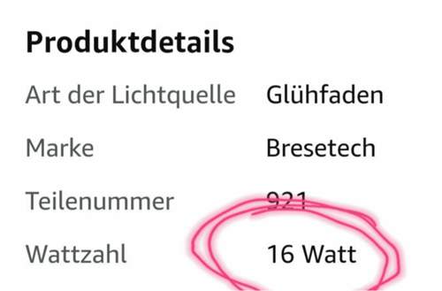

Bezeichnung des Leuchtmittel ist W16W (Glassockel)
Diese hat 12V 16Watt.... Also weder 4 noch 5 Watt
sag ich doch 16 oder 21 Watt gewählt?. Benötigt wird 16 und nicht W21w.
Und der Unterschied zwischen Rücklicht (rote Scheibe) und Rückfahrlicht (weiße Scheibe) sollte dem TE bekannt sein.

Macht aber auch so keinen Sinn, daW16W und W21W zwar die gleichen Glassockelart haben aber unterschiedliche Größen.
Rückfahrlicht ist eigendlich 10W.
Entweder 2 Birnen mit 5W. 1X 21/5 + eine 2. mit 5 W oder einmal 10 W. Die Rücklichtbirnen mit dem 15er Sockel gibt es mit 5 und 10W. Den Unterschied sieht man nicht.
