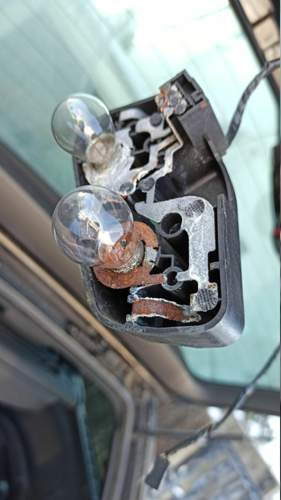

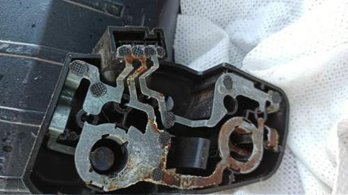

Mir ist am mittoch aufgefallen dass bei meinen 320i kein Rückfahrescheinwerfer brennt.

Hast du schon nachgesehen, ob evtl. die Glühbirne kaputt ist oder ob es dort Kontaktprobleme gibt?

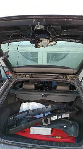

Bei mir waren Kabel im Kabelbaum zwischen Karosserie und Heckklappe durch deshalb hat das bei mir nicht mehr funktioniert. Nach etwas zusammen Löten haben die Rückfahrscheinwerfer bei mir wieder funktioniert.

Da ich aber selber schon bei einem 99er die Kabel zum Kofferraumdeckel neu gemacht hab.... das sah so mies aus das originale Zeug.... kontrollieren kann nicht schaden.

Hallo u danke
Habe beide Glühbirnen über brückt u die leuchten

also bei meiner limo war es der kabelstrang in der kabeldurchführung karosse -> kofferraumdeckel. mit der zeit wird die isolierung spröde und bröselt weg. gerade wenn man öfter den deckel aufmacht würde ja das erstmal prüfen. da gibts ganze reparatur stränge für nen schmalen taler in der bucht.

Ich dachte hinten im Kofferraum u Heckklappe,
