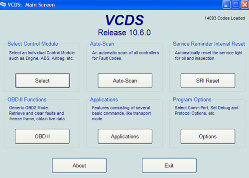

Hey Leute, ich muss ein neues Thema eröffnen weil ich dringend und schnellst möglichst die Antworten brauche und ich leider nicht alles hier durchsuchen kann nun.
Habe in meinen Golf 6 vor ein paar Monaten originale VW LED Rückleuchten eingebaut. Hab das ganze umcodieren lassen lief alles top!
Jetzt habe ich meine alten standart Rückleuchten wieder eingebaut weil der Golf weg kommt. Wieder zur Werkstatt meines Vertrauens gefahren umcodieren lassen und Zack sagt mein Golf Standlicht hinten links und rechts überprüfen.
Geht kurz an dann wieder aus.
Werkstatt sagt es wäre alles richtig codiert die Lampen wären kaputt.
Je nach Tag sagt mein Golf aber nur links überprüfen oder auch mal vorne die LED's.
Kann ja nicht sein das jetzt alle Lampen spinnen oder?
Hab leider keine Ahnung vom Codieren selber deswegen bin ich wirklich auf schnelle Hilfe angewiesen.
Vielen Lieben Dank schonmla im vorraus!!!

Da muss wohl mal ein VCDS-User ran. Dürfte in die Richtung gehen einen Rest von Byte 18 zu machen (C0?) und dann auf 00 zu codieren.

Wenn du vorne Xenon + LED TFL hast und nun Halogen Rückeuchten, dann ist für das normale Leuchtbild HEX 18 "40" die richtige Codierung.
Das hatte mir jetzt jemand geraten... klingt gut?
Ja HEX 40 passt wenn Du die Leuchtkonfiguration auch hast,also Xenon LED vorne?
Evtl.die jetzige Codierung zurücksetzen mit der HEX die Johannes geschrieben hat vorher.

Sag der werkstatt einfach codiert in Adresse 09 Byte 18 hex=40.
Damit sollten die was anfangen können.
Sonst sollen sie auf binär umrechnen und die bitfolge entsprechend anpassen.
Oder suche dir gleich einen vcds user:-)

lass doch einen vcds user ran.
ja also mit werkstatt meines vertrauens meine ich keine VW werkstatt..
ich geh in eine freie werkstatt, das ist ja dann ein vcds user oder?
wir wissen nicht was deine werkstatt für ein system nutzt. vcds user findest du in meiner signatur.

Hatte es vertauscht sorry:
40 normale Rückleuchten
04 LED Rückleuchten
