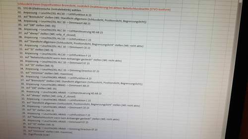

Hallo. Ich habe den Sportsvan 09/2015 mit Halogenrückleuchten. Bei VCDS finde ich die Einstellung (8)-Leuchten24SL HRA65-Lichtfunktion C24 auswählen nicht. Die erste Auswahlmöglichkeit ist vorhanden und wurde auch entsprechend umgestellt. Wo kann ich die inneren Rückleuchten als zusätzliches Bremslicht umstellen? Oder geht es gar nicht? Danke

Ist natürlich ein Argument, doch sehe ich größten Teils Vorteile dieser zusätzlichen Bremsleuchten. Ist aber auch nicht von der Hand zu weisen. Mich würde in erster Linie interessieren ob es codiert werden kann, denn beim LED Rücklicht ist es kein Problem, da die Vorgehensweise genau beschrieben steht, nur beim Halogen Rücklicht ist der Code in der VCDS Liste nicht zu finden. Und hier im Forum habe ich nichts gefunden.

Leuchte 23, 24 sind die inneren
Dran denken, das sich das innere Bremslicht bei eingeschalteter Nebelschlussleuchte ausgehen muss,da es sonst nicht STVZO zugelassen ist.
Ich hatte grschieben das bei VCDS die Einstellung (8)-Leuchten24SL HRA65-Lichtfunktion C24 nicht gibt, das war falsch, es ist die Leuchte23SL, dort finde ich HRA65 nicht. Gibt es diese denn überhaupt.
Deswegen schrieb ich Leuchte 23 und 24,der Rest dahinter ist nicht wirklich wichtig
Leuchte23SL HLC10 bedeutet Schlusslicht hinten links (Steckplatz am Bcm Pin C 10)
24 SL HRA 65 bedeutet Schlusslicht hinten rechts (Steckplatz am Bcm A Pin 65)

Mich würde eine technische Erklärung aber auch interessieren. Es geht ja nicht um LEDs, sondern um Halogenleuchtmittel. Wenn eine Glühlampe nur für das Rücklicht zuständig ist, dann ist es ja vermutlich keine Zweifadenlampe. Wie kann man dann aus einem Rücklicht ein (zusätzliches) Bremslicht machen?
