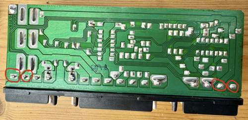

Lampe hinten rechts Defekt, Nachtrag
Wie oben beschrieben hatte ich ja Probleme mit der Lampe hinten rechts. Hier nun mein Bericht wie es weiterging.
Auf die freundlichen Tipps hier im Forum hin, habe ich das LKG ausgebaut und aufgemacht. Dabei habe ich mich gewundert über die Erfolge der Nachlötung am PIN 8. erstmal sind es sehr Breite Leiterbahnen und zweitens ist der PIN 8 für das Licht links.
Das LKG ist dreigeteilt , einmal für vorne, einmal für hinten die Pinsel und in der Mitte die Zuführungen von den Sicherungen.
Für Links ist in der Mitte der Pin 8 und für hinten auch Pin 8
Für rechts ist in der Mitte der Pin 6 und für hinten der Pin 10
Nun habe ich mich blöd gemessen.Alle Verbindungen ( von Pin zu Pin, z.B 8 nach 8) eindeutiger Durchgang.
Ich brauchte die Kabel des Messgerätes nur leicht auf die Pins zu halten.
Beim Pin 6 zu 10 ( also für hinten rechts) war das anders.Ich musste die Messspitze stark andrücken an Pin10
Das Kuriose aber, Zwischenpunktmessungen, zB. Rückseite des Pins 10 zum Pin 10 eindeutiger Durchfluss.
Nach vielen Wiederholungen habe ich aufgegeben das zu verstehen.
Die Pins, insbesondere Pin 10 gesäubert etwas geschmirgelt, Caramba drauf, LKG eingebaut.
Und siehe da, Licht funktioniert.Auto abgemeldet und ab in die Garage.
Im July 2013 angemeldet, zum TÜV, Wohnwagen dran und ab in den Urlaub - ohne Lichtprobleme.
Aber dann nach ca. 1000 km : Licht hinten rechts funktioniert nicht.
Ich habe mir ein gebrauchtes LKG gekauft und durchgemessen.Die gleichen Kuriositäten beim Messen wie beim eingebauten. Dieses LKG eingebaut und : Licht funktioniert. Jetzt bin ich mal gespannt wie lange und werde versuchen rauszukriegen wodran es liegt und das ausgebaute LKG durchmessen und durchmessen und durchmessen . . .Denn das nervt mich wenn ich nichts eindeutiges finde.

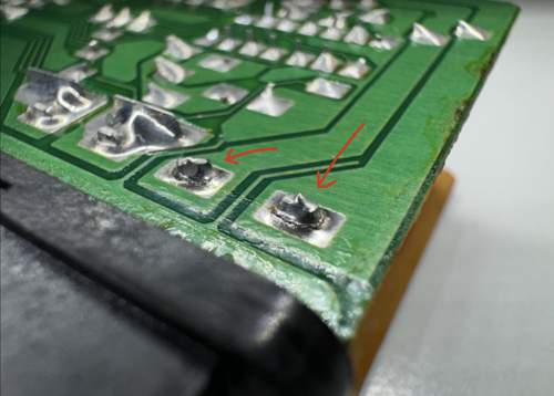

Moin,
löte doch einfach die Lötstellen mal nach. Man kann doch auf dem Foto mit bloßem Auge schon erkennen, daß in der unteren Reihe einige 'Kalte' dabei sind...
Christian
Hallo Christian, ja habe ich mir auch überlegt einfach mal nachzulösen, das wäre ja dann auch eine Begründung des Spannungsabfalls.
Aber wenn das stimmt das du auf dem , noch nicht mal so guten, Foto erkennst das es dort kalte Lötstellen gibt und ich sitze wie doof mit dem Teil vor Augen davor - dann sollte ich wohl lieber Fahrrad fahren.
Hole gleich den Lötkolben . . . .Danke und viele Grüße Wolfgang
