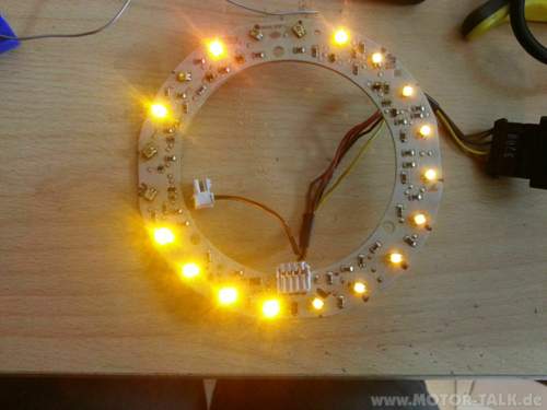

Moin. Habe hier für einen passat 3c variant ein defektes rücklicht liegen. Ich will versuchen es zu reparieren und wollte wissen ob ich an den steckern einfach 12 vom netzteil geben kann um zu gucken ob alle leds funktionieren?

Ja, einfach an 12V anschließen (aber nicht verpolen - das habe ich nicht getestet).
Zieht glaube ich 300mA. ;)

Wenn man es verpolt dürfte ja nichts kaputt gehen, leuchtet dann einfach nicht oder? Braun ist masse richtig?
Braun ist Masse. Man sollte es im Auto auch für nix anderes verwenden. :)
Ich weiß nicht, ob die Elektronik gegen Verpolen geschützt ist. Und wissentlich getestet hab ich's nicht! Daher der Hinweis.
Hier müßte das eine oder andere IC zum Ansteuern der LEDs verbaut sein. Die Arbeiten gerne mit einer Strombegrenzung und sind damit Spannungsunabhängig (zB 9-15V).

Also ich habe mich heute dran gemacht das Rücklicht zu zerlegen, habe bis jetzt jeden Schritt Fotografiert, wird also eine bebilderte Anleitung geben!
Habe jetzt alle defekten Led´s nachgelötet, manche gehen wieder manche nicht.... ich habe nun probiert jeden punkt zu Löten während ich die led´s am netzgerät angeschlossen habe damit ich gleich sehe ob sie wieder funktionieren oder nicht.
dabei ist mir nun bei vielen aufgefallen das diese kurz anfangen zu leuchten beim Löten und sobald ich die Lötspitze weg mache, Leuchtet sie noch ca. 1 sek, dann kühlt sie sich ab und geht gleich wieder aus!
Habe jetzt sogar eine Led komplett abgelötet, sauber gemacht und neu drauf gelötet, selber Effekt!
Kann mir jemand sagen wieso das so ist?
Led defekt? Würde mir gerne um das herauszufinden welche dazu bestellen, weiß jemand wo es solche identischen Led´s gibt? Bzw. was das für welche genau sind?
Alternativ muss ich mir ein zweites defektes Rücklicht bei ebay versuchen zu ersteigern, das könnte aber etwas dauern da die dort teilweise recht teuer weg gehen obwohl die defekt sind!
Mfg Christian
Klingt seltsam. Da kann ich mir wirklich keinen Reim darauf machen.
Ich habe aber eher die Platine im Verdacht. zB ein Haarriss. - Kannst Du mal von LED zu LED messen?
Da die LEDs gerne segmentweise ausfallen, gehe ich davon aus, dass immer mehrere in Reihe geschaltet sind. Hier könntest Du zum einen ohmsch messen und im Betrieb auch den Spannungsabfall. Es könnte natürlich auch sein, dass eine Schutzschaltung das Segment abschaltet. Dann wird es schwierig. zB LED auslöten und mit Konstantem Strom ansteuern. Bzw. mit Vorwiderstand. - Kannst Du mal an einem leuchtenden LED den Spannungsabfall messen? (Ich tippe auf 2V)

Klar das kann ich machen, weiß aber noch nicht genau wann ich dazu komme, morgen könnte eng werde und Montag fahre ich erstmal paar Tage im urlaub!
Weißt du ob die kleinen Led´s mit 12V angesteuert werden? Glaube eher nicht, hab mir die Platine aber auch nicht so genau angeguckt, hatte nur mal kurz mit dem Löten getestet.
Zuerst hatte ich versucht es mir einfach zu machen, einfach Isoprophanol zum auflösen von kolophonium benutzt, das ist ein gutes Flussmittel, damit dann die Lötstellen befeuchtet und mit heißluftfön versucht nachzulöten, anschließend dann mit Isoprophanol die Platine gereinigt, brachte aber nur einen ganz kleinen Teil erfolg!
