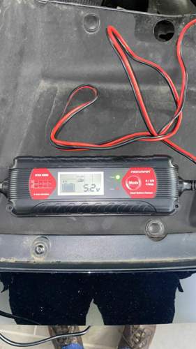

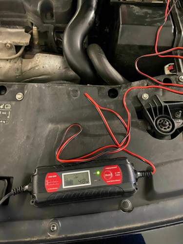

Ich leg da nie die Pole frei. Plus unter der roten Kappe und Minus an der Karosse nahe domlager.
Aktuelle Spannung sind 7,8V wenn alles abgeklemmt, 4,55V wenn Minuspol wieder dran ist
Egal versuch das Ding zu laden wie oben schon beschrieben.

Mach ich, das gute Ladegerät kommt morgen, wollte eh nicht zum Termin wo ich heute hinge musst hätte.

Welches hast Du genommen?
Ctek MXS 5,0 heißt das glaube ich, das sollte mehr als ausreichend sein für 2x Laden im Jahr :-)
Die Batterie ist ja nicht nur entladen sondern tiefst tiefs tiefst entladen . Sowas sollte nie vorkommen.
