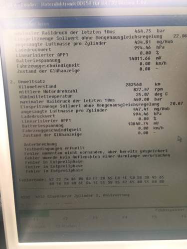

Themenstarteram 6. April 2024 um 15:44

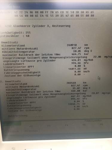

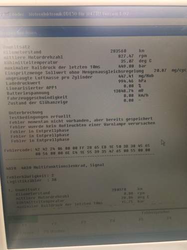

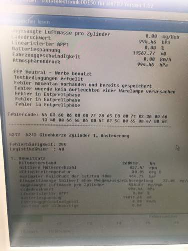

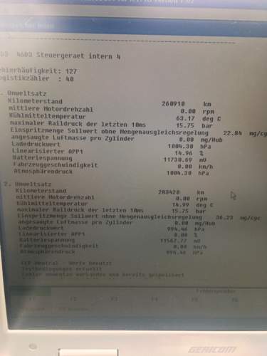

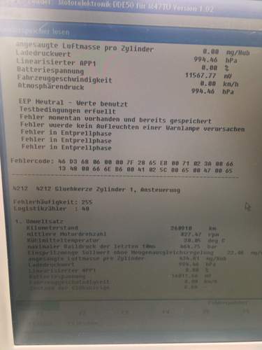

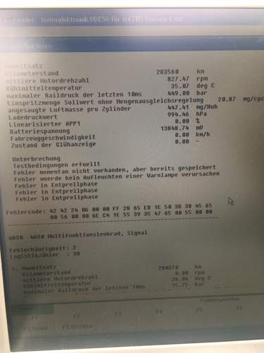

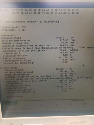

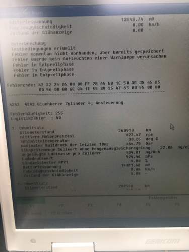

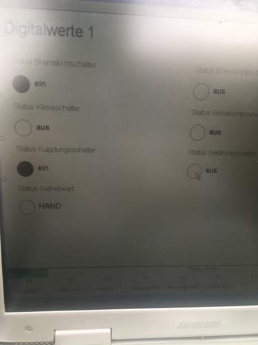

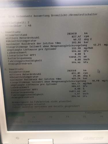

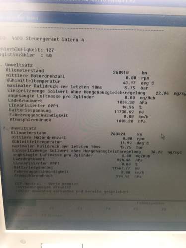

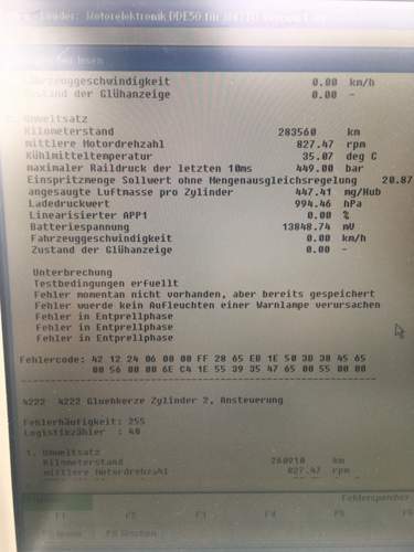

Der Fehlerspeicher wurde ausgelesen:
Anbei sende ich hierzu ein paar Fotos.
Dazu ist zu sagen, das der Fehler von den 4 Glühkerzen von Glühkerzensteuergerät her stammt und schon älter ist. Er ist somit unrelevant und hat auch keine Einschränkungen.
Womit hast du ausgelesen?
Keine Fotos zu sehen.
