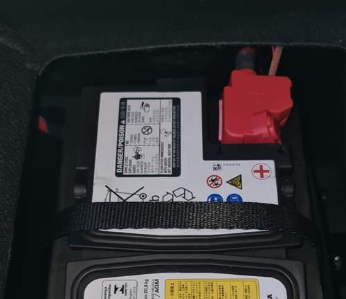

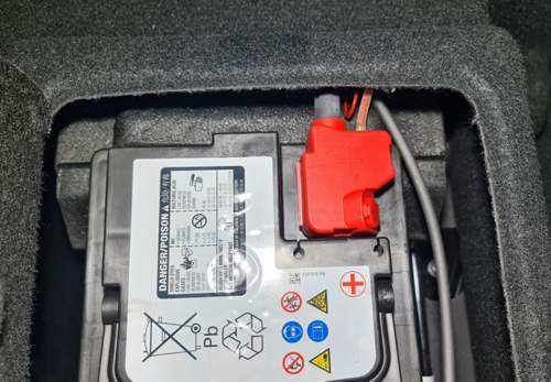

Ist lediglich ein festes Schaumstoff/Styropor Formteil was in Fahrtrichtung vor die 12V-Batterie im Kofferraum eingesetzt wird und diese gegen die Außenkontur der "Reserveradmulde" abstützt.
Die Mercedes-Benz AG hat festgestellt, dass bei bestimmten Fahrzeugen der Baureihen E-Klasse (BR 213) und CLS (BR 257) die Befestigung der 12V-Batterie im Kofferraum im Falle eines Unfalls nicht den Belastungen standhalten könnte. In diesem Fall könnte sich die 12V-Batterie so in der Ersatzradmulde bewegen, dass ein Lösen der elektrischen Anschlüsse von der Batterie nicht ausgeschlossen werden kann. In der Folge könnten verschiedene Post-Crashfunktionen (u.a. eCall, elektrische Sitzverstellung, Warnblinklicht, automatische Türentriegelung) beeinträchtigt sein, was zu einer Erhöhung der Unfallfolgen für die Fahrzeuginsassen führen könnte. Des Weiteren könnten lokale gesetzliche Rahmenbedingungen nicht eingehalten werden. Als vorsorgliche Maßnahme wird über die Mercedes-Benz Serviceorganisation bei den betroffenen Fahrzeugen eine zusätzliche Fixierung der 12V-Batterie montiert.
Hat jemand ein Bild davon?
Vorher , nachher?
