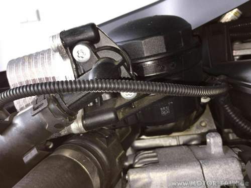

Aus Interesse, den N20 Motor giibt es mit 2 verschiedenen Ölfiltermodulen.
Eins ist aus Aluminium mit einer Kunststoffkappe für den Ölfilter und das Andere ist komplett aus Kunststoff.
Kannst Du mal nachschauen, um Welches es sich handelt?

Hallo Pit,
Wir haben heute Mittag mal geschaut u. nach dem Filtergehäuse gesucht, konnten ihn aber nicht finden. Wo sitzt das Ding denn ??
Hier der Motorraum meines 328i. In dem runden Ding mit der schwarzen Plastekappe sitzt der Ölfilter. Sorry für die dunken Fotos. In der Tiefgarage ist es nicht so hell.

Zunächst nochmal danke für die Bilder und die Information.
Demnach handelt es sich wohl um das schwarze Plastikteil, siehe meine 2 Fotos. (Von vorne u. von der Seite aufgenommen)
(...Wir hatten da oben garnicht hingeguckt ??)
