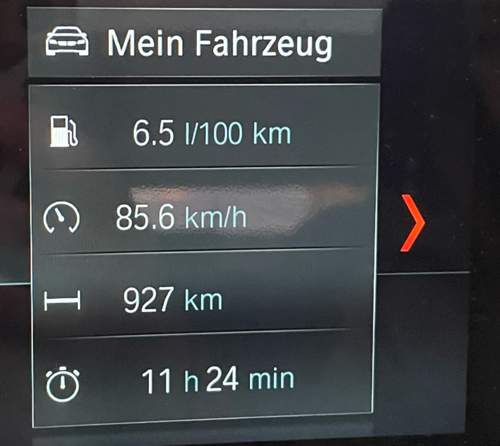

also, bin heute mal nach der Maßnahme ca. 200km gefahren, hab jetzt was ruckeln, SPA und Co. angeht nicht gemerkt. Jedoch der Verbrauch im Stadtverkehr scheint etwas höher angezeigt zu werden als davor. Hm… vielleicht ist das nur subjektiv. Fahre morgen in die Schweiz, mal sehen wie das bei Langstrecke aussieht.
Nervig ist erst mal das komplette Auto wieder so einstellen, wie es vor der Maßnahme war.

Und noch ein Update, ich bin sehr überrascht, dass der jetzt auf der Strecke in die Schweiz ca. 1l weniger verbraucht hat. In Deutschland auf der AB 130-180 unterwegs, CH na ja… Tempomat.
