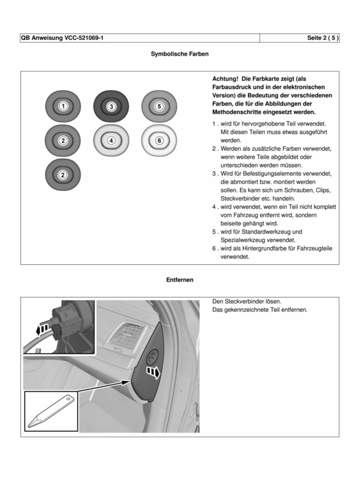

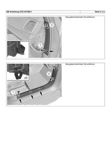

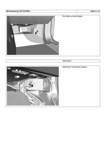

Meinst du die automatische Wählhebelsperre deaktivieren, s. Bild anbei?
Heißt das also, dass es doch Probleme geben könnte, wenn das Auto in voller Fahrt ausgeht? Oder sollte man dann schnell von D in N schalten, so wie der Zustand beim abgeschleppten Auto wäre? Um das Abschleppen geht es mir ja nicht, sondern darum, ob das Getriebe Schaden nehmen kann, wenn der Motor während der Fahrt, also mit eingelegtem Gang, ausgeht.
