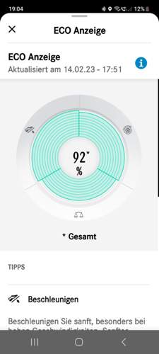

PS/OT. Ach, nur nebenbei. Dank MercedesMe lässt sich ja gut schauen, wie nervös der Gasfuss ist. Die Werkstatt tritt jedenfalls voll drauf um in die Werkshalle zu fahren.... Das schon mal dazu.
Gasfuss
