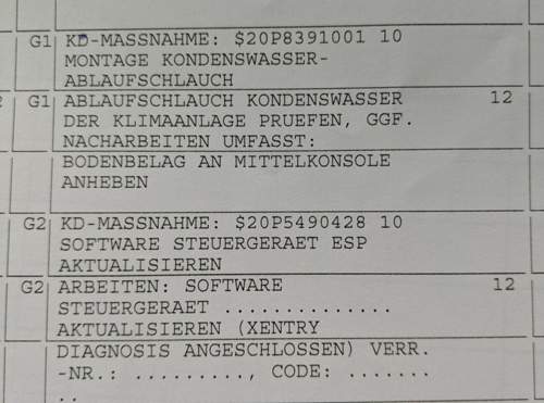

Aufgrund einer inkorrekten Verlegung des Kondenswasser-Ablaufschlauches der Klimaanlage kann es dazu kommen, dass Kondenswasser in Kontakt mit elektrischen Bauteilen gelangt. In der Folge können u.a. das Airbag-Steuergerät, die Kraftstoffpumpe oder das Notrufsystem ausfallen.
Mögliche Einschränkungen der betroffenen Fahrzeugausführungen:
nicht bekannt
Abhilfemaßnahme des Herstellers:
Die Verlegung des Kondenswasser-Ablaufschlauches wird überprüft und ggf. korrigiert.

was sollen für Teile vorhanden sein?
Es wird der Bodenbelag angehoben und kontrolliert, ob der Kondenswasserschlauch oben und unten korrekt sitzt. Ggfs. muss er korrekt befestigt weden.
Wenn Kondenswasser in den Fußraum eingedrungen sein sollte, wird individuell das weitere Vorgehen abgestimmt.
