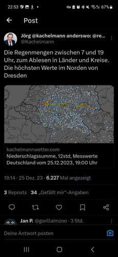

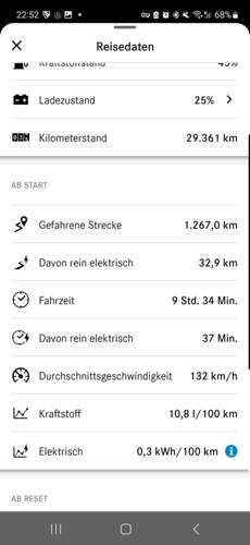

Ok, ich würde behaupten, einen besseren Alltagstest für die Maßnahme kann es kaum geben: Heute um 06:30 im Aachen losgefahren, quer durch Deutschland über die Mittelgebirge über Görlitz, Breslau, Krakau bis hinter Tarnów...
Siehe Wetterlage im Screenshot (quasi dort entlang, wo die Zahlen ins "Orangene" wechseln)! In D ununterbrochen starker Regen, durchgehend extreme Waschküche, 6 Stunden am Stück hat man das in der Form selten... und keinerlei Probleme mehr beim Bremsen, die Bremskraft war sofort da. Ich habe es ein paar Mal probiert - eigentlich ist man heute (fast keine LKWs) fast nur mit Rekuperation ausgekommen.
