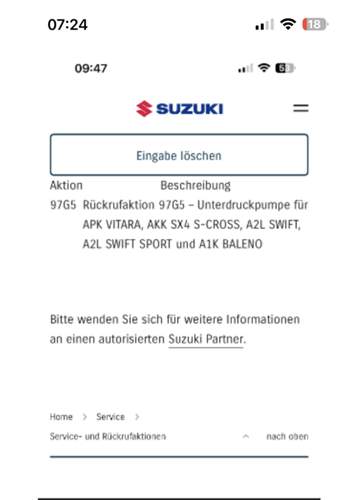

Wenn man hier die Fahrgestellnummer ein gibt, kann man sehen ob sein Auto betroffen ist.
https://auto.suzuki.de/service/rueckrufaktionen

Mein Vitara ist betroffen.
Meldung von Suzuki

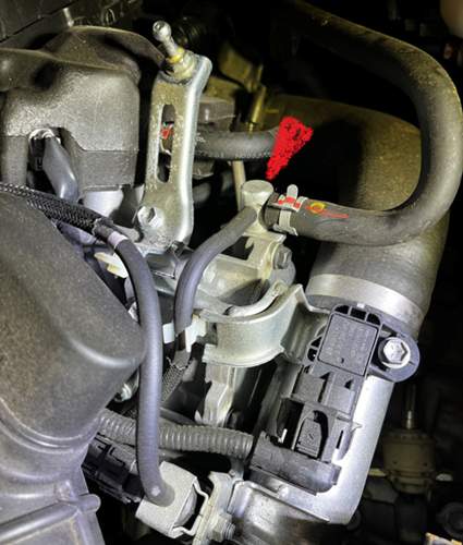

Das Rückschlagventil vor dem Bremskraftverstärker wird undicht bzw. bleibt stecken und der BKV verliert bei Motorstillstand den Unterdruck.
Ich habe gerade im Zuge des Jahresservices nachgefragt: Das Ventil ist noch nicht lieferbar, Betroffene werden separat von Suzuki über den Einbautermin verständigt.
edit: Für mich ein bekanntes Problem bei meinen Alfas, das Ventil (ein schnödes Plastikteil, kostet bei AR 12 €) wird regelmässig undicht.
Ventil
Bei Suzuki befindet sich dieses (zum Klemmen neigende) Ventil wohl in der Vakuumpumpe. Somit muss diese entweder kpl. getauscht werden, oder es wird einfach ein zusätzliches Ventil im Schlauch angebracht.

Habe mal Bilder von dem Teil in meinem Vitara der betroffen ist angehängt. Er kommt nächste Woche zum 4 Kundendienst, da soll die Aktion mit gemacht werden.
Unterdruckpumpe Vitara
Sieht aus wie bei meinem Swift 1.0er (habe bisher keine Bremsprobleme mit ihm gehabt).
Ich bin ja mal gespannt, was und wie überhaupt geprüft werden kann. Ich denke, da müssen alle Vakuumpumpen neu.
Und wie ich schon geschrieben habe, gab es ein solches Problem mal beim ersten Vitara (um 1990 herum). Da befand sich das Rückschlagventil mittig im Schlauch und nur der musste neu, dauerte keine 5 Minuten.
