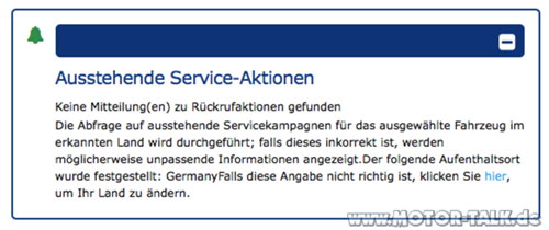

Ja, aktueller Fiesta,offene Aktionen kann man ja auch selber in ETIS sehen oder in der Ford Pass App.
http://www.etis.ford.com/selectedVehicleDetails.do
ich habe nix offen, merkwürdig.
Bildschirmfoto-2018-07-18-um-18-34-57
Muss ja auch nicht.
