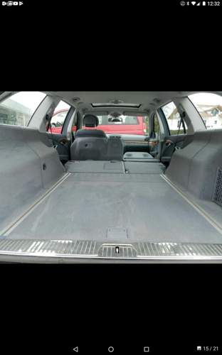

Da habe ich doch dieses Bild gefunden, siehe Anhang.
Und ich habe nun auch einen S211 genau einen E350T 4matic.
Und ich Frage mich nun wie geht es, wie auf dem Bild, eine flache Ebene rechts bis zum Handschuhfach hinzubekommen, ich habe das noch nicht hinbekommen. Muss da die Sitzfläche hinten rechts ausgebaut werden?
Den Vordersitz rechts bekomme ich auch nicht so flach.
Wisst Ihr wie es geht?

Bei ganz frühen VorMopf Kombi gab es die Sonderausstattung 842 Easy-Pack klappbare Beifahrersitzlehne.
Wer das haben wollte, musste auf Nappa-Leder, Multikontursitze, fahrdynamische Sitze und designo-Ausstattungen verzichten.
In der Preisliste 07/2005 war der Sonderausstattungscode bereits nicht mehr vorhanden.
Hier gefunden, ein S211 von 2005
https://suchen.mobile.de/.../273731547.html
Ja, der wurde in 05/2005 zugelassen, also schon davor ausgeliefert.
Die klappbare Beifahrersitzlehne war anscheinend erst ab 04.07.2005 nicht mehr bestellbar.
Da muss ich bei meinem mal schauen. 01/2005
Fuer den Klappsitz gab es scheinbar auch noch einen Aufsatz, damit man ihn als Tisch nutzen kann.

Das geht wohl nur wenn du wie beschrieben diese Ausstattung im Fahrzeug hast.
Der Fahrer der so noch auf dem Sitz passt muss auch noch geboren werden. Mit meinen 1,96 m geht das so nicht mal im Stand.

Das ist ein komplett anderer Sitz.
Ich habe so einen hier vor mir stehen. Kann, wenn gewünscht, Bilder machen.
Seltene Sonderausstattung, nur im Vormopf Sitz erhältlich.
Falls jemand unbedingt solch einen Sitz haben muss, dann darf er mit eine PN schicken. Wirklich gerne wuerde ich mich aber nicht davon trennen, da ich ihn (wie oben erwähnt) eigentlich als Tischfunktion in meiner Limo nutzen wollte.

Das Extra macht speziell beim Kombi wirklich Sinn.
Aber:
Beim umklappen sollte immer der Kabelbaum unter dem Sitz kontrolliert oder besser manuell geführt werden.
Hier hat MB eine Kabelschlaufe mit Gummivorspannung realisiert welche ihr Pendant nur noch in den einklappbaren Spiegeln wiederfindet (Motto: Am besten nicht benutzen).
Hoch interessant ist hingegen, wie die Ingenieurbüros von DB diesen von einander unabhängigen Klapp- und Verstellmechanismus der Lehne realisiert haben. Das war nicht billig.
Dass allerdings bei elektr. nach vorne gestellter Lehne die Verkleidung wegsplittert wenn danach geklappt wird, wurde offenbar nicht beruecksichtigt.
Der entstehende Spalt hinten bei geklappter Lehne wird durch ein federbelastetes Rollo gecovert, ähnlich den Seitenrollos in den Hecktuerverkleidungen. Wenn dort etwas klemmt, dann brechen sofort die Laschen ab.
Ich halte den Klappsitz daher fuer ein interessantes Experiment von DB, allerdings ausgereift war es nie und wurde wohl deshalb auch im Mopf nicht fortgeführt.

Du kannst doch beim Kombi die Hochgestellte Sitzfläche einfach ausbauen, geht auch links, aber auf dem Bild nur rechts gemacht.
Dann den Beifahrersitz ganz nach vorne, Kopfstütze ab und Sitzlehne flach, dann kannste auch die Länge nutzen nur nicht so ganz glatt.
Ja, so mache ich es auch.
