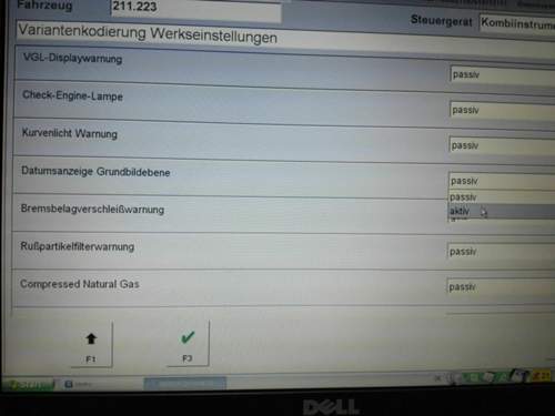

seid kurzer Zeit haben wir einen S211. Gekauft haben wir Ihn mit defekter Rückwandtür. Nun habe ich die Gasdruckfedern gewechselt, doch leider öffnet / schließt sie nicht. Die Pumpe läuft. Ich vermute, dass Öl fehlt. Kann mir jemand sagen welches Öl und wieviel ich nachfüllen muss?
Dann habe ich jetzt festgestellt, dass der Wagen leicht nach rechts zieht. Reifendruck und Neigung der Straße habe ich schon überprüft bzw. berücksichtigt. Woran kann dieses ziehen nach rechts liegen?
Und zu guter Letzt, gibt es jemanden in der Nähe von Gummersbach / Köln, der mir im KI die Einstellmöglichkeit der Uhr freischalten kann?
Vielen Dank.

Die o.g. Datumsanzeige hat aber mit der Uhr rein gar nichts zu tun. Dadurch wird nur das Datum im Tacho angezeigt.
Hat der Bekannte eine SD in Developer Edition ?
Probiere mal diese beiden Einstellungen und mach einen Reset nachdem Du sie gespeichert hast.

- Die Uhr im KI wird über das Navi angesteuert/eingestellt. Unter dem Menüpunkt System schauen.

erstmal vielen Dank für die rasche Antwort. Zur Uhr, leider ist es so, dass der Vorbesitzer ein anderes Radio verbaut hat. Darum kann ich die Uhr nicht über das Navi stellen.
Im KI kannst du die HU Synchronisation deaktivieren dann klappt auch das Einstellen mit den Lenkradtasten.
Hallo Mackhack, was bedeutet " die HU Synchronisation deaktivieren" (wie mache ich das und was hat das sonst für Auswirkungen)? Vorab vielen Dank für die schnelle Antwort.
HU = Head Unit = COMAND = Das Teil in der Mitte deines Armaturenbrettes mit dem Display.
KI = Kombiinstrument = Rundes Display im Tacho
Man kann die Synchronisation zwischen der analogen Uhr und der Uhrfunktion im COMAND deaktivieren. Dann kannst du auch wieder die analoge Uhr korrigieren.
Mehr dazu verrät dir dein Handbuch zum Auto.
Meines Wissens funktioniert das nur mit SD. Das Handbuch habe ich schon studiert und da steht leider nicht, dass es diese Möglichkeit gibt.
diese Einstellmöglichkeit muss im KI erst codiert werden (dieses Menü ist standardmäßig nicht aktiviert, war zumindest bei meinem so)
Das ist natürlich möglich. Ich weiß dass ich es bei mir habe aber ich kann mich nach all den Jahren nicht mehr erinnern ob es schon war oder ob ich es aktiviert hatte mit meiner SD.
Ich habe gelesen, dass man das Comand ausprogrammieren lassen muss und dann das Menü im KI freischalten muss. Habe daraufhin beim Freundlichen angerufen. Kostenpunkt sind 50 Euro.
das Comand muss dazu nicht auscodiert werden. Es muss nur das Menü im KI aktiviert werden - dann kann man dort einstellen, ob sich mit der HU (=Comand) synchronisieren soll oder eben nicht.
Heute habe ich es endlich geschafft zur (freien) Werkstatt zu fahren. Wir haben gemeinsam versucht die Uhr im KI freizuschalten, leider ohne Erfolg. Vielleicht weiß jemand, wo wir mit der SD diese Funktion finden.
Vielen Dank im Voraus.
VG DamiS
Uhr wird nicht freigeschaltet. Man kann sie lediglich so einstellen dass sie entweder über die HU synchronisiert wird oder nicht.

@Mackhack , muss dafür die HU angeschlossen sein? Ich frage, weil das Comand APS nicht mehr funktioniert und auch, vom Vorbesitzer, ausgebaut wurde.
Nein muss nicht
