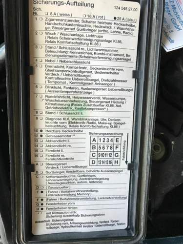

hab im Moment ein Problem mit der Stromversorgung.
Ich habe gerade meine ca. 4Jahre alte Batterie gegen eine neue getauscht, weil die alte hinüber war. Bei der Gelegenheit hatte ich die Ladespannung gemessen und wegen zu geringer Ladespannung den Regler getauscht. Danach war auch zunächst alles i.O..
Der Ruhestrom lag bei 80mA. Auch ganz ok denke ich.
Nach ungefähr einer Woche war die neue Batterie wieder platt.
Nun hab ich heut Nachmittag nochmal den Ruhestrom gemessen.
Die ersten 20 sec. zeigte das Messgerät ~6A, fiel dann auf ~3A und nach weiteren 10sec waren es dann wieder 0,08A.
Dies war reproduzierbar. Nun bin ich eben nochmal messen gegangen und folgendes passierte:
Anzeige 6,3A für etwa 2 Minuten!!! Nichts fiel. Hab daraufhin die Messung unterbrochen, Sicherung 9 gezogen. Keine Änderung. Dann Sicherung 11 gezogen.
Messgerät wieder ran: 3,..A!!! Daraufhin Sicherung 11 wieder rein: 0,08A.
Was geht hierab????
Hab ich etwas falsch gemacht?
Hat jemand ne Idee wo ich das suchen anfangen soll?
Oder ist das normal? Kann doch nicht sein.
Vielleicht hat ja jemand ne Idee.
Danke und einen schönen Abend

habe mal auf der WIS und im Buch gesucht (aber leider nichts aussagekräftiges gefunden).
Also, Sicherung 11 hat wohl nur ein T-Modell (ist im Schaltplan nur so ohne Anschluß). Soll laut WIS die Klemme 15T absichern. Ich würde mal testen welche Funktionen über
Sicherung 11 laufen (ich denke, irgendeine Sonderausstattung). Eventuell wird über diese Sonderausstattung noch ein anderer Stromkreis beeinflusst.

Hey,
ich habe in einem Reparaturhandbuch aus der Schweiz (bucheli-Verlag, CH-6304 Zug/Schweiz) den zugehörigen Stromlaufplan gefunden.
Es gibt offensichtlich beim Zündschloss der M102-Motoren mit Saugrohrvorwärmung
einen speziellen Kontakt 15T am Zündschloss, der nur dann geschlossen wird,
wenn man den Anlasser betätigt.
Eine einmalige kurze Betätigung des Anlassers genügt.
Lässt man nach dem Betätigen des Anlassers den Zündschlüssel in die stabile Schlüsselstellung 2 (Fahrstellung) zurückdrehen,
dann führt diese Klemme 15T weiterhin Bordspannung.
Zündschlüssel einstecken und Zündung einschalten allein, ohne Anlasserbetätigung, schaltet die Bordspannung noch nicht
durch auf Kontakt 15T !!!
Auf Klemme 15T liegt erst dann Bord-Spannung an, wenn der Anlasser betätigt wird !!!
Diese Schaltung macht Sinn, weil die Saugrohrvorwärmung einen recht großen Strom zieht. Der soll nicht fließen, wenn man nur Zündung einschaltet.
Und so sieht der Stromlaufplan aus:
Zündschloss Klemme 15T (führt Spannung erst ab dem Betätigen des Anlassers)
Leitung 0,75 qmm rs/bl von Kontakt 15T zur Sicherungung Nr. 11
Leitung 0,75 qmm sw/bl von der Sicherung Nr. 11 zum Steckverbinder X26, Pin 8
Leitung 0,75 qmm sw/bl vom Steckverbinder X26, Pin 8 zum Suagrohrrelais K3, Pin 86
