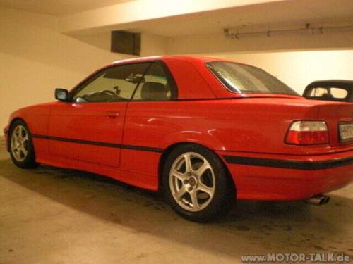

Hallo
hab für mein BMW Cabrio einen Satz Winteralus gekauft,der Depp hat bei Ebay aber nicht reingeschrieben dass der Satz RFT ist (BridgestoneLM22 RFT) sprich runflat...und da der E36 kein Drucküberwachungssystem hat auch nicht zulässig,hab die Rial Flair Cup-->hier das Gutachten mal montiert und das sieht eigentlich recht gut aus siehe Anhang;)
darf ich auf diese Räder normale Reifen montieren??
ist da ein Problem vorprogrammiert wenn ich hier eine Einzelabnahme machen möchte..??
oder gibt es einen Weg die Runflats eingetragen zu bekommen,sind halt noch fast neu...wäre schade drum;)
mfg Andy

Lebensgefahr! + Grob Fahrlässigkeit! :confused:
Die sogenannte RUN ON FLAT / RUNFLAT oder SSR Reifen haben erst einmal überhaupt nichts auf einem "H2" Felgenbett (lt. Gutachten RIAL Nr. 5512605) zu suchen! Für diese Reifenart gibt es Felgenbetten "EH2" und speziell von BMW gefoderte "EH2+" Felgenbetten! Wenn man in seinem Leben je einen RUN ON FLAT / RUNFLAT oder SSR Reifen montiert hat wird man wissen, dass dieser Reifen
a. nur von zertifizierten Reifenfachbetrieben bzw. Monteuren
b. mit zertifizierten Montagegeräten
c. auf den entsprechenden Leichtmetallfelgen
montiert werden dürfen! Ich gehe von meinen Erfahrungswerten auch davon aus, das die Reifen bei der Montage Schaden erlitten haben! :confused:
Und wo sind jetzt Deine RUNFLAT Felgen? :confused:
Auf Leichtmetallfelgen mit der Bezeichnung z.B. 7,0Jx16EH2 oder 7,0Jx16EH2+ darf man normale Reifen ohne Einschränkung montieren und fahren! ;) Aber umgekehrt wird es schwierig! :eek:
Was für eine Einzelabnahme? BMW E36 ohne Luftdrucküberwachungssystem und den zuvor beschriebenen Rad- Reifenkombination? Nee - mit Sicherheit nicht! :eek:
Für die Verwendung von RUN ON FLAT / RUNFLAT oder SSR Reifen ist zwingend ein serienmäßiges oder nachgerüstetes Luftdrucküberwachungssystem erforderlich! Aber das Auf- und Abziehen der Reifen wird sicher nicht ohne Beschädigungen der Reifen und der Räder und mit sehr viel Mühe machbar sein, um die Sensor einzubringen!
Meine persönliche Empfehlung ist grundsätzlich die Finger weg von gebrauchten Reifen zu lassen! Niemand kann genau sagen, was der Vorbesitzer mit solchen Reifen angestellt hat! Und die "Seele" des Reifens vergisst keine Vorschäden!
Daher sind solche Käufe LEBENSGEFÄHRLICH! :eek: :eek: :eek:
Und wenn Du als Themenstarter noch weitere Fragen zu Deinem Thema an mich haben solltest kann ich Dir gerne diesen Fragen als Sachverständiger sachlich und voll umfassend beantworten!

Ohne Luftdruck-Kontrollsystem darfst du keine Runflat Reifen montieren, da gibt es dann auch keinen Weg einer Eintragung per Einzelabnahme.
Du darfst auf die Felgen normale Reifen montieren, handelt sich bei den Felgen um ganz "normale" Felgen.

@caddyhood
Der Bridgestone RFT-Reifen benötigt keine Spezialfelge und kann einfach auf Standardfelgen aufgezogen werden.
Als Sachverständiger, welcher nach deiner eigenen Aussage Fragen zu dem Thema umfassend beantworten kann, sollte dir bekannt sein, dass nicht alle RFT Reifen Spezialfelgen benötigen.
@caddyhood
etwas weniger marktschreierisch würde auch reichen;)
Montage auf Standardfelgen
Bridgestone RFT-Reifen benötigen keine spezielle Felgenkonstruktion, sondern werden auf serienmäßigen Felgen ab Werk montiert. Dimensions- und Geschwindigkeitsangaben sowie Reifenprofile unterscheiden sich nicht von herkömmlichen Reifen. Wie bei "normalen" Reifen gibt es auch mit RFT-Technologie Sommer- und Winterreifen, die für die speziellen saisonalen Anforderungen konzipiert sind.
Quelle-->http://www.bridgestone.de/.../index.jsp?...
und hier-->http://www.bridgestone.de/produkte/pkw-reifen/run-flat-reifen
aber dennoch vielen Dank Herr Sachverständiger für das ausführliche feedback;)
die Felgen und Reifen sind fast neu und wurde so montiert von mir gekauft,soll man so etwas wegwerfen....:confused:
Lebensgefahr-->man kann es auch übertreiben:p
mfg Andy

@caddyhood
das es eines Reifendrucksystems bedarf ist doch klar,aber es benötigt eben keine spezielle Felge....die Rial Flair Cup Felgen könnte ich auch ohne weiteres mit normalen Reifen fahren;)
es gibt auch noch die Variante--> Tiremoni Drucküberwachungs Systeme
meine Infos oben stammen nun mal direkt von der Bridgestone Homepage...und es wird bei allen Runflat Herstellern darauf verwiesen dass die Felgen keine besondere Bauart haben müssen;)
mfg Andy

ich möchte mal was zu Eurer Diskussion beitragen.
1.Selbsttragende Bereifungen wie zb. Runflat sollte auf Felgen mit einem Extended Hump
( Der spezielle Hump sorgt für einen besonders sicheren Sitz des Reifens, auch im Pannenfall.) verbaut werden, ist aber nicht Vorschrift!
2.Ein Luftdruckkontrollsystem sollte bei Runflat Reifen vorhanden sein ( ein Direktes oder Indirektes), ist aber keine Vorschrift!
3.Die Reifenmontage sollte ein Reifenmonteur mit einer Zertifizierung ( zb. Nach WDK Richtlinie) durchführen, ist aber keine Vorschrift!
Hier ein Beispiel:
Mischbereifung von Runflat- mit Standardbereifungen
Führt nicht zum Erlöschen der ABE
Es ist ein reines Problem des „Sachmängelhaftungsrechtes“
Aus rechtlichen Gründen empfiehlt zb. der BRV eine “Aktenkundige Bestätigung“, wenn auf ausdrücklichem Kundenwunsch der Originalzustand des Runflat -Systems geändert werden soll.
Dazu zählt auch die Umrüstung auf Felgen ohne Sensoren.
