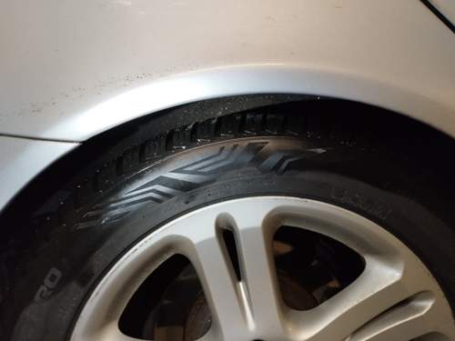

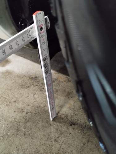

Bin seid gestern Besitzer einer E Klasse, S 211 200 Kompressor Ausstattungsmäßig ist das nötigste drin.
Baujahr 2007 259 tkm gelaufen.
Habe folgendes Anliegen linkes Luftfederbein kam neu, das es undicht war. Er senkt sich über Nacht nicht ab alles soweit schick.
Jedoch mein Vater hat das selbe Fahrzeug, keine Airmatic sondern hinten auch nur die Luftfederung. Doch seiner steht hinten höher, meiner steht hinten würde ich sagen tiefer als vorne........
Jetzt meine Frage ist hier jemand im Umkreis von sagen wir Mal 200 km, meine PLZ 26419 der mir den höher Codieren könnte ?
Keine Fehlermeldung nichts, doch er steht zu tief alle anderen E Klassen stehen höher als meine.
Vielleicht kann mir ja jemand weiterhelfen.
Vielen Dank

so weit ich die Unterlagen zu der Niveauregulierung verstehe geht es hier weniger um Codierung als um das Regelverhalten aufgrund der Lage des Sensorgestänges im Buzug zum Stabilisator.
Der Stabilisator nimmt das mittlere Niveau auf und gibt es über das Gestänge an den Sensor.
Kannst ja mal die Auslenkung am Sensor der Fahrzeuge vergleichen.
Es gibt auch eine Liste mit Fahtrgestellnummern, bei denen MB eine Prüfung des Gestänges empfohlen hat, kannst ja mal Deine FIN angeben, dann schau ich da rein.

Doch, man kann mit SD sagen, es soll höher. Wenn jemand schon mal auf tiefer gestellt hat wäre das auch der richtige Weg.
Aber wenn der Halter des Sensors verbogen oder das Gestänge krumm ist wäre das eine Korrektur der Nullage ohne Not.
Bei korrektem Einbau der Sensoranklenkung ergibt sich wieder die ursprünglich programmierte Höhe.
Da Du zwei Fahrzeuge hast kannst Du ja zunächst mal die Mechanik vergleichen.
Die Liste zur vom Werk angeregten Prüfung Niveaureglergestänge beginnt für 241 erst mit 2112411B303568 und geht bis 2112412B442979, Deiner ist dort also nicht dabei.
Heißt aber nicht, das da nicht ein Gelenk verschlissen oder etwas verbogen sein kann.
