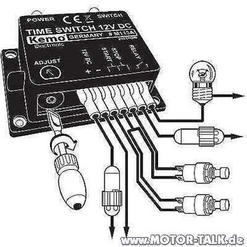

Gestern Abend hab ich den Mal auseinander genommen und mit nem akten Netzteil 5 Volt direkt an die Motorkontakte gehalten: läuft Bombig. 3-4 Sekunden ist er draußen. Eigentlich läuft der Motor auf 9 Volt.
Aktueller Plan: Video Input wird dank Adapter nicht schwierig. Ströme werd ich mir wohl vom Radio holen müssen. Mal sehen. Mir fehlt dann noch der Stecker für die Stromversorgung. Zum Ein- und Ausfahren werd ich den Motor direkt ansteuern, da der Bildschirm ohne das eigentliche Navi im Kofferraum nicht zu bedienen ist. Dazu will ich nen kleinen Schalter irgendwo anbringen. Da ich sowieso nen Kabel mit 12V+ von den Rückfahrleuchten zusammen mit dem Videokabel der Rückfahrkamera nach vorne legen werde (zur automatischen Umschaltung des Videosignal von z.B. Handy auf Rückfahrkamera beim Einlegen des Rückwärtsgangs), kann ich den Motor auch automatisch ausfahren lassen, sobald ich den Rückwärtsgang einleg. Und zwar in wenigen Sekunden :-)... Der Schalter, den ich zusätzlich anbringen will, soll dann nur noch dazu da sein, den Monitor auszufahren, wenn er etwas anderes als das Kamerabild anzeigen soll (z.B. meine Handynavigation...). Muss mir noch mal n Schaltplan überlegen...
Aktuell größtes Problem ist wohl, dass der Motor des Bildschirms nicht durchgehend laufen soll, wenn der Rückwärtsgang eingelegt ist. Muss ich mir mal was überlegen. Vielleicht nen zeitgesteuertes Relais? Wenn er kurz weiterläuft, ist das nicht schlimm. Oder so ne Art Endschalter. Intern hat der Bildschirm schon so Schleifkontakte, aber ich weiß noch nicht, ob ich die nutzen kann...

ich hatte mich vor einiger Zeit auch mit dem Thema in Verbindung mit einem Car-PC beschäftigt. Ich weis ja nicht, wie bewandert Du in Sachen Elektronik bist. Wenn ich mich richtig erinnere, sind die von Dir erwähnten Schleifer nur zusätzliche Massekontakte, aber vielleicht kann man ja was mit Mikrotastern machen. Die originale Endabschaltung funktioniert über einen kleinen Magnetstreifen und einem HAL-Sensor und sollte mit entsprechenden Kenntnissen nutzbar sein. Da es bei mir möglichst original aussehen sollte und ich dem Volvo Monitor kein Bild entlocken konnte, habe ich mich dann für einen OEM Monitor, den ich in Kanada bestellte, entschieden. Der hat 1x RGB für Navi, 1x Video für z.B. DVD und 1x Video für eine Rückfahrkamera und bietet damit mehr Möglichkeiten zum Anschluß als der von Volvo. Etwas kritisch war der Anschluß des PCs an RGB. Nach einem 6,5" Monitor mit VGA Eingang suche ich leider immer noch vergebens. Insgesamt bin ich mit meiner Lösung aber ganz zufrieden.

Ja an sowas wie endkontakte hatte ich auch schon gedacht. Mal sehen... Video reinbekommen müsste mit dem Dietz Adapter klappen. Falls ich dann noch mehr Quellen hab, kann man mit nem weiteren Adapter umschalten, sobald der Rückwärtsgang eingelegt wird. Wird wohl noch ein bisschen Tüftelei, vor allem, weil der Motor nur 2 Kontakte hat und man zum Runterfahren umpolen muss. Und zwar ohne, dass man nen Kurzen produziert :)
Hannes
Also zwei Microtaster zur Endabschaltung, ein zweipoliger Umschalter und etwas Kabel. Ich hab mal ein Beispiel angehängt. Nicht schön aber selten :D

Ich werds wohl mit zwei Zeitrelais machen. Ich mal mal schnell was :)
Original geschrieben von a6hannes
Das sieht schon mal nicht schlecht aus!
Zeitrelais sind natürlich auch eine Variante. Da sparst Du Dir den Einbau der Endschalter und da die Mechanik eine Rutschkupplung hat sollte da auch nichts passieren.
